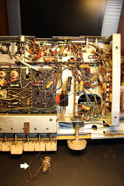

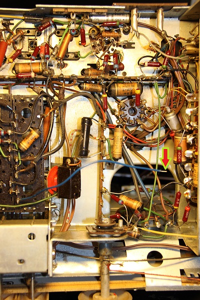

Nach Ausbau des Chassis habe ich nun zwei mechanische Defekte festgestellt, die ich laienhaft so ausdrücke (siehe auch Bilder):
1. Kabelbruch des blau isolierten Kabels ( würde ich gerne wieder anlöten, weiß aber nicht, wo)
2. Herausgefallene "Spule" / Wicklung mit abgerissenen Enden / siehe Pfeile. Welche Funktion hat diese und wo müssten die Enden wieder angebracht werden?

Hallo Herr Rathgeber!
Um mit Ihrer Problemlösung einen Schritt weiter zu kommen, empfehle ich Ihnen über das Modell Graetz Melodia M418 die RM.org-Mitglieder anzusprechen, die dieses Modell besitzen. Bitte achten Sie darauf, dass es 2 Versionen gibt. Nämlich M 4R 418 und M418.
Auf diese Weise kann Ihnen vielleicht ein Bild der Chassis-Unterseite zugesandt werden. Diese Bilder sind z.Zt. noch nicht auf den Modellseiten vorhanden. Es wäre gut, wenn die bestehenden  Fotos auf diese Weise vervollständigt werden.
Auf Ihren angehängten Bildern ist mir aufgefallen, dass Ihr Gerät noch einige riskante Kondensatoren enthält.
- Silberfarbene Elektrolyt-Kondensatoren und
- braune, mit Teer vergossene ERO-Folien-Kondensatoren.
Diese sollten so schnell wie möglich gegen neue ausgetauscht werden. Im Board TIPPS UND TRICKS ZU RADIO  REPARATUR finden Sie nützliche Hinweise dazu.
