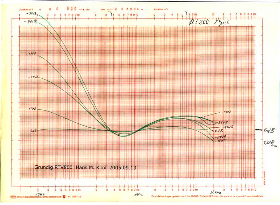

Nachtrag zur Klangaenderung GRUNDIG 3160.
13.Sep.05 13:43
Beiträge: 2120
Hallo Herr Pfingsten.
Als Anlage finden Sie eine Kurvenschar aus der die kontinuierliche Anhebung der Baesse mit abnehmender Stellung des LSR ersichtlich ist.
Die Mitte des Tonbereiches ist fuer die Messung absichtlich auf den gleichen Wert festgehalten um alles auf einem Blatt darzustellen.
Der 20 Kohm schneidet immer links oben wie mit der Schere die Hoehe  der Kurven ab.
Wenn noch Fragen offen sind, fragen!
Gruss Knoll Anlagen:

Hallo Herr Knoll,
vielen Dank nochmals für die zusätzlichen Informationen!
Mit dem 20kOhm Widerstand war ich etwas voreilig, ich hatte wohl nicht die richtige BumBum-Musik eingestellt :-)
Mittlerweile habe ich 120kOhm eingesetzt. Damit geht es etwas besser.
Allerdings werde ich später nochmal, wie Sie vorgeschlagen haben, C64 in 22nF ändern. Denn wenn ich die Lautstärke auf ca. 1/4 stehen habe, höre ich die Bässe schon so stark wie bei Lautstärke auf 1/2.
