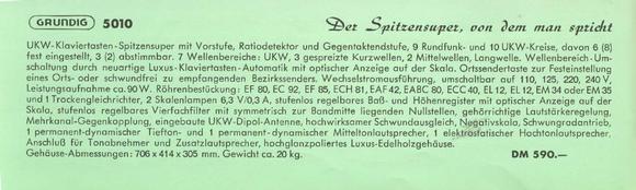

Hallo Herr Schorpp,
Ihre Annahme wegen der Anzahl der vorhandenen Lautsprechern im 5010 ist leider falsch.
Zum einen ist aus dem von mir eingstellten Schaltbild exakt zu ersehen, das dort 2 dynamische und 1 statischer  Lautsprecher verdrahtet sind.
Das Innenphoto beim Modell zeigt, dass drei Leitungen zum Tiefton- LSpr. gehen. Eine davon geht senkrecht nach oben ueber den Rand zum " im Tiefton liegenden" Hochton- LS.
Als  zusaetzlichen Beleg die Daten aus der damaligen Grundig Info.
Gruss von Hans M. Knoll
