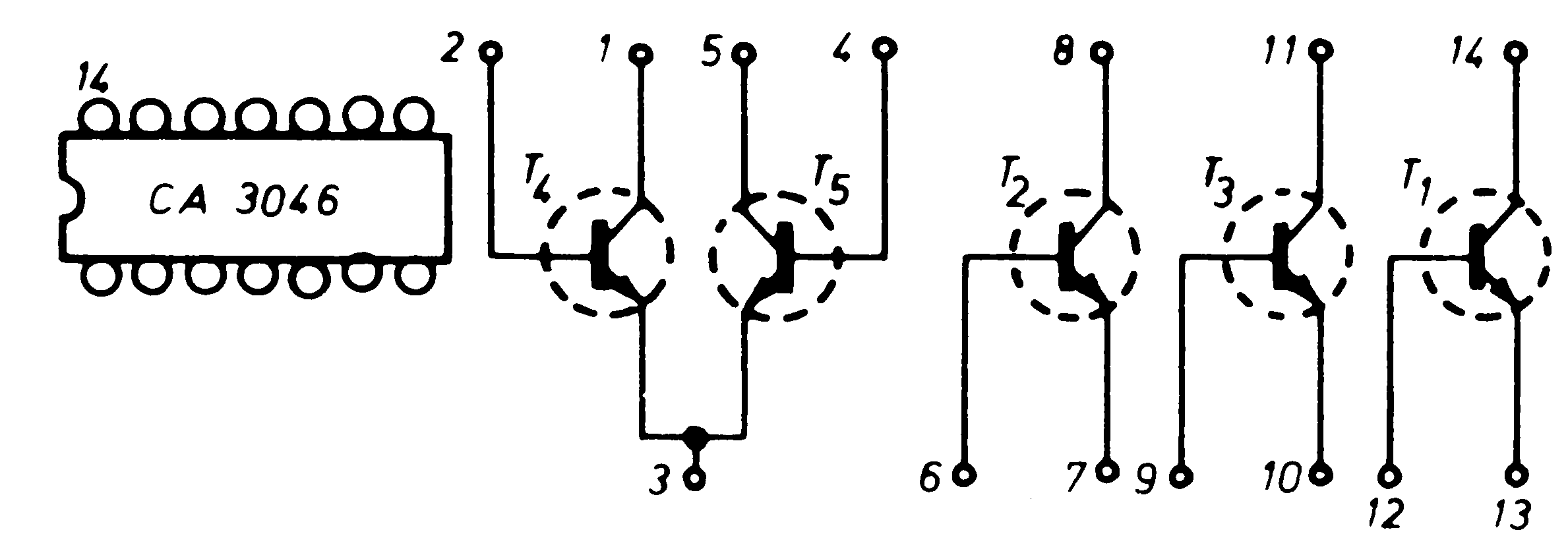

CA3046
05.Jan.05 21:25
Lieber Herr Härtl
Was ist aus dem CA3046 geworden?
Haben Sie den gefunden, sollte m.E. im Handel gängig sein (für 1.20 CHF gesehen).
Das ist ein Transistor-Array, siehe Bild:
Freundlich Grüsse
Marc Gianella Anlagen:
Freundlich Grüsse
