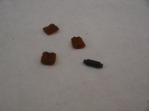

Sg. Herr Bauer, Danke schön für Ihre Hilfe. Also jetzt ist es mir sicher, mein Problem befinded sich nicht in dem Unterteil. Mein Freund hat mir gerade noch ein paar kleine Teile gebracht (foto), ich denke, daß es sich um ein Stück handelt, das auf der Achse unterstützt, und erlaubt dem Hebel sich loszubinden in der Nockenbahn. Jetzt muss Ich so eine Rolle herzustellen. Mfg Claude Anlagen:

Sehr geehrte Damen und Herren,
auch bei uns ist auf beiden Geräten die Zwischenrolle am Betriebsartenschalter zur Bedienung des Rücklaufes kaputt gegangen (hat sich aufgelöst/zersetzt). Nachdem dieses Ersatzteil nicht mehr zu erhalten war und ich anhand von restlichen Bröselteilen eine Ahnung über die vorherige Form bekommen hatte, habe ich mich folgendermaßen beholfen:
8er Dübel mit glattem Oberteil (nicht der Teil der sich in der Wand spreizt)in ca. 1 cm höhe absägen/-schneiden und auf die Welle schieben. Welle wieder aufschieben und alles ist wieder ok. Dazu muß nur die obere Abdeckung entfernt werden.
Viel Glück für alle, welche diesen Tip nötig haben.
