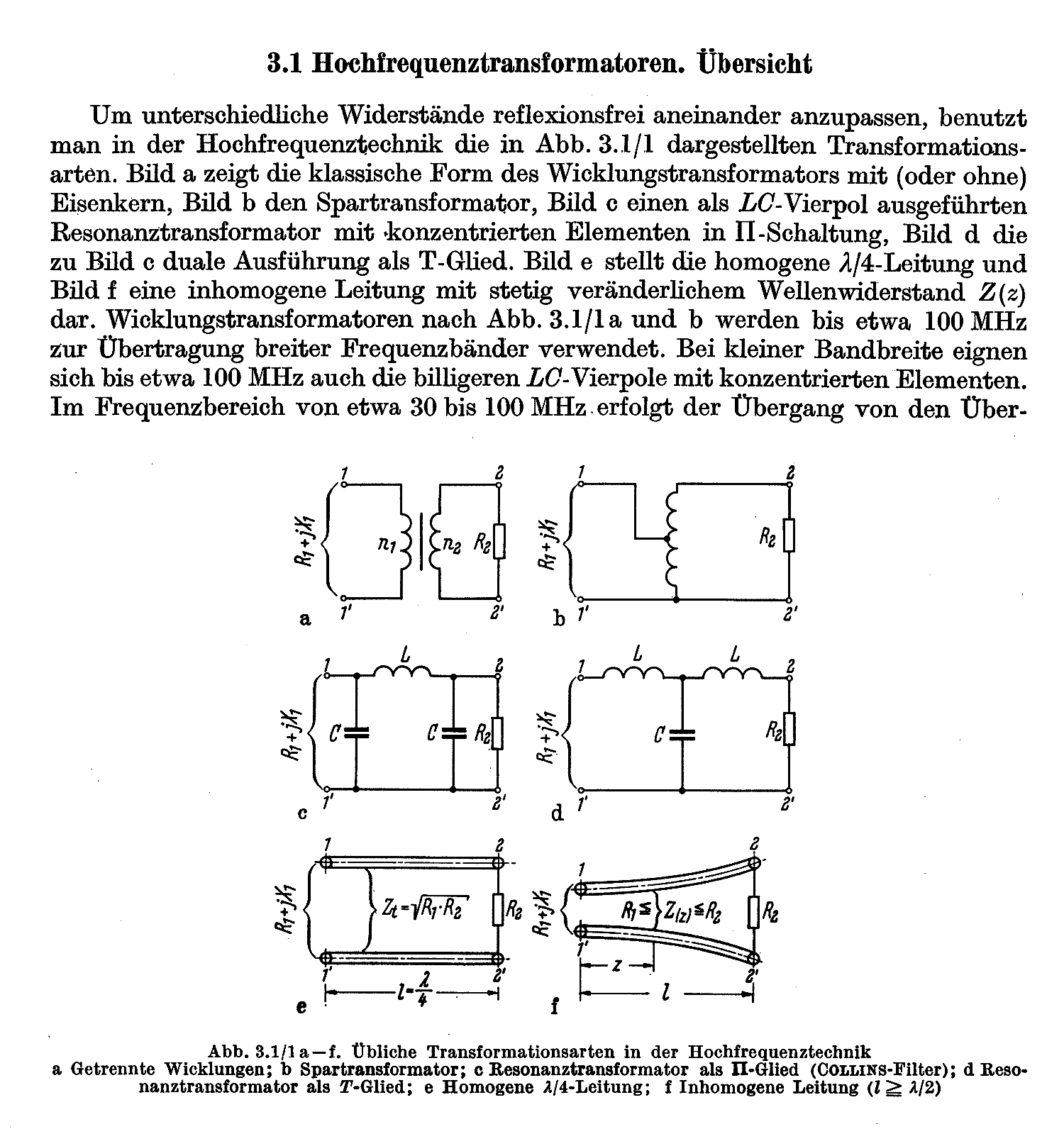

Über Hochfrequenz-Transformatoren findet man ein ganzes Kapitel in "Zinke, O.; Brunswig, H.: Lehrbuch der Hochfrequenztechnik, 2.A, Bd. 1., Springer 1973".
  • Kapitel 3. "Hochfrequenz-Transformatoren und Symmetrierglieder" (S. 77 - 111)
Hier nur ein Scan der Übersicht daraus.
Die Leitungs-Transformatoren Abb. 3.1/e-f sind mit symmetrischen Leitungen gezeichnet. Aber die Zusammenhänge für koaxiale Leitungen sind ganz entsprechend gleichartig.
