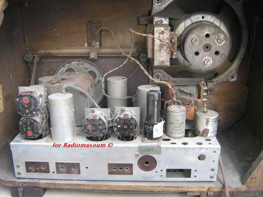

Besitze seit kurzem das Radio, es sind aber vier P2000 Röhren und eine 4L13A verbaut. Es sieht auch nicht nach murks aus.
Frage: wurde dieser Typ auch Serienmäßig damit ausgestattet, oder wurden diese wegen  Geldmangel in  Notzeiten verbaut.

Sg. Herr Fischer,
wie schön wären Fotos Ihres Gerätes.
Die von Ihnen erwähnten Röhren passen schon wegen der Heizspannung nicht in das Gerät.
Da muß schon kräftig umgebaut worden sein, dass das überhaupt funktioniert.
Serienmäßig war das sicher nicht. Die 4L13a passt auch von der Zeit nicht.
Ist Ihr Gerät überhaupt die Batterieausführung?
MfG. WB.

Danke Herr Bauer für Ihre Stellungnahme:
Das Radio hab ich auch noch nicht durchsucht, Sicher werden Sie Recht haben.Mir gehts auch vorerst darum wo kann  ich die Bilder Hochladen oder unter Umbauten neu  anlegen ?
Das Gerät brauch sowiso eine Überholung ,Skalenglas ist ja auch abgeblättert.
ein paar Bilder
mfG
Fischer

Sg. Herr Fischer,
Ihr Gerät ist tatsächlich stark umgebaut.
Trotzdem sollten Sie die Fotos zum Modell laden, allerdings mit einem erklärenden Text beim Foto über den erfolgten Umbau.
Hier finden Sie einen ==> Artikel über die Verwendung der RV12P2000 nach dem WW2.
MfG. WB.

Bilder vom Modell mit Zusatztext sind Hochgeladen.
