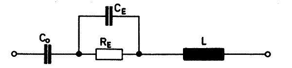

Der (qualitative) Verlauf Z(δ) und Z(f) läßt sich aus einer Ersatzschaltung gemäß Abb. 29 ableiten.
Abb. 29
Dabei ist:
  • C0 die durch die Oxydschicht(en) gegebene Kapazität,
  • RE die Summe aller Zuleitungsverluste, also insbesondere der ohmsche Widerstand des Elektrolyt-Papier-Gemisches,
  • L Die durch die "Geometrie" der (inneren) Zuleitungen zum Wickel verursachte Induktivität und die (dagegen vernachlässigbare) Induktivität des Wickels selbst,
  • CE die statische aus Anoden- und Katodenfolie gebildete Kapazität, die in erster Näherung bei praktisch üblichen Konstruktionen mindestens zwei Zehnerpotenzen kleiner ist als die Oxydschicht-Kapazität C0.
Für den Scheinwiderstand Z (den Betrag des komplexen Wechselstromwiderstandes) ergibt sich mit diesen Definitionen und Annahmen eine Frequenzabhängigkeit Z (f), wie sie ideallisiert in Abb. 30 dargestellt ist:

Die (vektorielle) Addition der je nach Frequenz sehr verschieden wirksamen Komponenten Z1 ... Z4 ergibt die in Abb. 30 durchgezogene Kurve Z (f) mit den ausgezeichneten Punkten
  • A (f = 1/(2πRE C0) ; Z= RE)
  • B (f = 1/(2πRE CE) ; Z= RE)
  • C (f = 1/(2π√LCE) ; Z= √L/CE )
Der Resonanzeffekt bei Punkt C tritt allerdings bei heutigen Elektrolytkondensatoren aus folgenden Gründen nur noch in seltenen Fällen auf:
  • Die in Abb. 30 (willkürlich) gewählte "Gerade" Z1 = 1/ωC0 entspricht einer Kapazität von etwa C0= 20 μF.
  • Ein solcher Wert liegt am unteren Ende des für Elektrolytkondensatoren (im Niedervolt-Bereich) typischen Kapazitäts-Spektrums. Bei (erheblich) größeren C0-Werten verschiebt sich jedoch Z1 = 1/ωC0 eventuell um mehrere Größenordnungen parallel zu niedrigeren Frequenzen und Z-Werten unter mehr oder weniger starker "Mitnahme" der horizontalen Komponente Z2 = RE (Pfeile in Abb. 30).
  • Die hochaufgerauhte Ätzfolie ergibt gleichzeitig mehr Kapazität pro (geometrischer) Fläche, was zu einem erheblich größeren Unterschied zwischen C0 und CE führt als in Abb. 30 angedeutet ist.
  • Da aber andererseits Z4 = ωL wegen des weitgehend konstanten Wertes L von diesen Konstruktionsmerkmalen kaum berührt wird, ergibt sich für den Scheinwiderstandsverlauf Z(f) des "rauhen" Elektrolytkondensators mit nicht zu kleiner Kapazität eine Kurve, die den durch CE verursachten Resonanzeffekt nicht oder nur sehr schwach zeigt, da der durch Z4 = ωL verursachte Z-Anstieg bereits bei Frequenzen erfolgt, bei denen CE noch keinen merklichen Einfluß hat.
Der weitaus größte Teil der heute verwendeten Elektrolytkondensatoren kann daher durch eine weiter vereinfachte Ersatzschaltung nach Abb. 31 (ohne CE) dargestellt werden.
