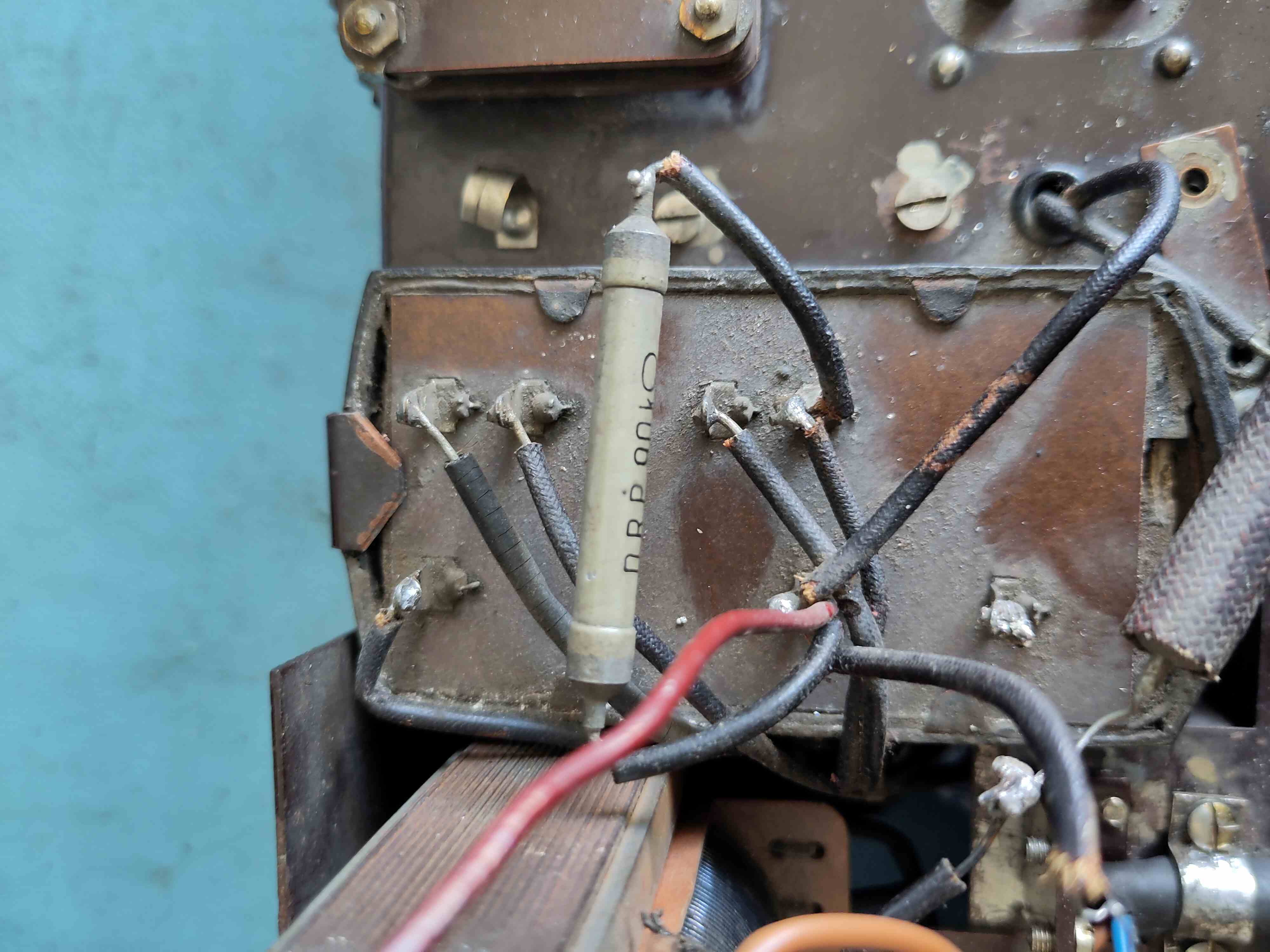

Glücklicherweise konnte ich ein Restchassis von einem NORA W3L in eckiger Bakelit-Gehäuseausführung erstehen, bei dem noch der Original-Netztrafo und der  (stark aufgequollene)  Kondensatorblock vorhanden waren.
Bei meinem Gerät war der gleiche Kondensatorblock eingebaut, der allerdings von den im radiomuseum.org abgebildeten Metall- und Pappbecherblocks Anschlussbelegung abwich.
Bild 1 Kondensatorblock NORA W3L mit 7 Anschlüssen
Der eingebaute Kondensatorblock hat 7 Anschlüsse und ein schwarzes Pappgehäuse . Die Montageposition bei der Sonnenblume ist horizontal, also liegend, bei W3L eckig ist er vertikal stehend mit Metallbügel befestigt.
Die im Radiomuseum.org abgebildeten und näher beschriebenen Kondensatorblocks der Sonnenblume haben 8 Anschlusspins und der Block steht oft vertikal aufgerichtet.
Die Demontage und Zerlegung beider Blocks aus Sonnenblume und W3L eckig ergaben identische Belegungen, auf den einzelnen Wickeln sind Tagesstempel aufgebracht, die darauf hindeuten, dass die Blocks beider Geräte zwischen Dezember 1932 und März 1933 gefertigt wurden.

Bei genauerer Untersuchung fiel auf, dass die Block-Bestückung und die Anschlüsse mit dem Schaltbild im Hinblick auf die Ladekondensatoren wenig Übereinstimmung haben.
Im Schaltbild ist bisher nur ein 2µF-Ladekondensator nach der Gleichrichterröhre RGN354 eingezeichnet, was an sich schon ungewöhnlich ist und kaum ausreichen dürfte die Brummspannung der Einweggleichrichtung in (akustisch) erträglichen Grenzen zu halten. Die RGN354 verträgt durchaus eine Siebkette mit Kapazitäten bis insgesamt  8 bis 10µF.
Die vorgefundene Belegung der Blöcke zeigte hingegen 2 x 4µF, was in den untersuchten Schaltungen durchaus gängiger und plausibler ist.

Der im Schaltbild mit 1µF angegebene Kondensator am Bezugspunkt 2 ist nach meinen Untersuchungen ein Wickelkondensator mit dem Wert von 2µF. Der Unterschied ist nicht sehr groß, deshalb habe ich den Wert von 1µF im Schaltbild nicht korrigiert.
