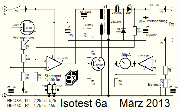

Isotest 6a Fehler im Schaltplan?

Hallo allerseits,
ich hab die Tage versucht, das Isotest 6a mit eigenem Layout nachzubauen, und bin vorerst gescheitert. Ursache dafür dürfte ein kleiner aber grausamer Fehler im Schaltplan sein: Am linken OP sind die Zeichen für invertierenden (-) und nicht-invertierenden (+) Eingang vertauscht (die Pinbelegung (5 und 6) scheint aber korrekt zu sein). Da ich direkt vom Schaltplan in mein Layout-Programm (Eagle) gearbeitet habe, hat mich dieser Fehler natürlich kalt erwischt. Ärgerlich, weil Platine fertig geätzt und gebohrt...
Den Autor, Herrn Heigl, habe ich bereits informiert.
Ob das der einzige Fehler ist, wird sich zeigen. Leider ist mein Aufbau durch einen weiteren dummen Fehler meinerseits "verheizt", und ich krieg heute keine Ersatzbauteile mehr.
Trotzdem verfasse ich den Beitrag bereits jetzt, vielleicht erreicht die Warnung jemand anderen noch rechtzeitig...

Guten Tag Herr Reinelt,
gleich vorweg: alles meine Schuld! Die Pin-Bezeichnungen 5 und 6 sind richtig, aber die zugehörigen + und - falsch. Gegenüber dem Isotest 6 wurden die Eingänge 5 und 6 getauscht, auf + und - habe ich vergessen. Dies ist bis jetzt noch niemanden aufgefallen, auch nicht mir. Ich gratuliere zu Ihrem Spürsinn und hoffe, dass Sie mir diesen Fehler verzeihen können. Am Originallayout hat das keine Auswirkungen, es wurde schon x-fach nachgebaut - ohne Beschwerden. Der Schaltplan auf meiner Homepage wurde inzwischen korrigiert.
Ich wünsche Ihnen dass der Fehler leicht zu beheben ist und eine problemlose Inbetriebnahme des Isotest 6a.
Grüsse aus Herzogenburg
G.Heigl

Sehr geehrter Herr Heigl,
Kann es sein dass sich im Schaltplan noch ein Fehlerchen verbirgt? Wenn ich Schaltplan mit Layout vergleiche, so scheint mir dass am Transformator eine der beiden 6V-Wicklungen "umgedreht" werden muss. Ich habe nämlich immer noch das Problem dass der Sperrschwinger nicht anschwingt, ein verdrehter Wickelsinn würde das erklären (leider hatte ich noch keine Gelegenheit das auszuprobieren).
Grüße aus Graz, Michael Reinelt.

Auf den Wickelsinn des Trafos muss unbedingt geachtet werden. Das Isotest 6 war und ist als Bausatz konzipiert. Daher schien es mir nicht notwendig am Schaltplan den Wickelsinn des Trafos zu kennzeichnen. Wenn das original Layout verwendet wird ergeben sich automatisch die richtigen Trafoanschlüsse. Wird aus irgendwelchen Gründen ein abweichendes Layout gezeichnet, sind doch die richtigen Trafoanschlüsse auf dem Original-Layout ersichtlich. Ob man hier von einem Fehlerchen sprechen kann?

so betrachtet, nehme ich das Fehlerchen natürlich wieder zurück :-)

Die meisten hier werden wohl das Gefühl kennen, wenn man aus Unachtsamkeit "eine gewischt bekommt". In meinem Fall hat das zu großer Freude geführt: Das Isotest 6a funktioniert!
Vielen Dank nochmal an Herrn Heigl!
Ich habe eine kleine Modifikation an der Schaltung vorgenommen: Die Dioden der Spannungskaskade gegen schnellere BA159 ausgetauscht, diese vertragen ebenfalls 1000V und 1A, und sind preislich ähnlich.Obwohl ich eigentlich einen zu schwachen Transformator verwende (0.75VA, der richtige ist noch auf dem Postweg), liefert die Schaltung problemlos bis zu 640V bei 7V Versorgungsspannung. Nach Rückregelung auf 520V und Justierung auf 500V laut Inebtriebnahme-Anleitung, benötigt die Schalung nun bei 9V nur 15 mA, um die 500V zu erzeugen.
Ich bin begeistert! jetzt kanns losgehen, meine Eumigette wiederzubeleben...
