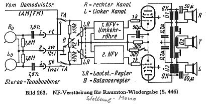

Während beim digitalen Joint Stereo das Problem bei der zur Verfügung stehenden  begrenzten Datenrate besteht, bestand das Problem bei dem "analogen Joint-Stereo" in der Begrenzung des technischen Aufwandes für eine "nach Stereo klingende" Wiedergabe.
Der Grundgedanke ist wieder ganz ähnlich: bei höheren NF-Frequenzen gibt es mehr Unterschiede zwischen linkem und rechtem Kanal, während man bei tiefen Frequenzen eventuelle Unterschiede noch nicht einmal orten kann.
Analog trennt man daher frequenzmäßig auf:
  • Kanal für tiefe NF-Frequenzen (Summen-Kanal mit Gegentakt-Verstärker)
  • 2 Kanäle für hohe NF-frequenzen (links & rechts mit Eintakt-Verstärker)
Da bei tiefen NF-Frequenzen größere Leistungen auftreten, ist hier ein Gegentakt-Verstärker angemessen.
Trennt man die Kanäle am Eingang des NF Zweiges auf, sind 3 NF Verstärker erforderlich, jedoch kommt man mit 2 NF Verstärkern aus, wenn erst am Ausgang aufgetrennt wird. Das begrenzt dann auch den technischen Aufwand. Das Blockschaltbild zeigt das Prinzip. Oben ist der "links" Kanal und unten der "rechts" Kanal.
Damit man einerseits mit 2 Verstärkerzweigen auskommt und andererseits für den Summenkanal einen Gegentakt-Verstärker realisieren kann, ist im oberen Kanal an 2 Stellen eine Phasen-Umpolung (PU) erforderlich. Die erste Phasenumkehr ist für die Gegentakt-Ansteuerung (für die teifen Töne TT) erforderlich, Damit die hohen Töne im oberen Kanal trotzdem phasenrichtig abgestrahlt werden, erfolgt eine zweite Phasen-Umpolung durch entsprechenden Anschluß des oberen Hochton-Lautsprechers (HT) .
Damit die beiden Hochtöner nur die höheren NF Frequenzen wiedergeben, werden (im Blockschaltbild) die entsprechenden Trafos für tiefe Töne mit Drosseln überbrückt. Dies ist allerdings in der Praxis nicht notwendig; hier werden die beiden Übertrager so bemessen, daß sie für tiefe Frequenzen fast einen Kurzschluß darstellen.
Entsprechend muß der Gegentakt-Übertrager für die hohen NF Frequenzen mit Hilfe von Kondensatoren überbrückt werden.
Somit ergeben sich Frequenzweichen für die Auftrennung der Frequenzbereiche in einen Tiefton Bereich (TT) und zwei Hochton Bereiche (HT).

Die hier als "analoges Joint-Stereo" vorgestellte Schaltung wird manchmal auch mit "Quasi Gegentakt" bezeichnet. Hier ein entsprechendes Beispiel aus dem vorigen Link.
Es gibt mehrere Geräte, bei denen eine entsprechende Schaltung realisiert ist, z.B. im Gerufon 62W. In diesem Beitrag findet sich bereits eine gute Erklärung zur Wirkungsweise (wie auch schon im Thread zu "Quasi Gegentakt"), die hier um eine Graphik und um den Zusammenhang mit dem OV erweitert wurde.
