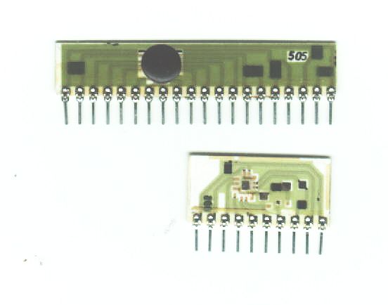

Guten Tag,
kennt jemand aus dem Sammlerkreis diese interessanten Moduln? Ich habe diese Ende der 70er / Anfang der 80er Jahre von einem Kollegen erhalten, der m.W. im Hause Blaupunkt tätig war. Soweit für mich erkennbar, sind es integrierte Schaltkreise bzw. Einzelelemente (Transistoren, Dioden etc.), zusammen mit Dünnfilmwiderständen o.ä., auf Keramikplättchen mit gedruckter Schaltung = Funktionseinheiten.
Sicherlich gab es noch weitere / andere Bausteine, die möglicherweise vergossen bzw. mit einem Gehäuse versehen waren.  Der Stiftabstand ist 1/10 Zoll, das Bild von meinen zwei Exemplaren habe ich mit meinem Scanner erstellt.
Die Frage ist: wurden solche Moduln in Geräten (z.B. Autoradios) eingesetzt, oder war es nur ein Laborprodukt bzw. Test? Falls diese Bausteine in Produktion gingen, gibt es Unterlagen (Schemata, Typenbezeichnungen etc.)?

Hallo, Herr Stabe,
solche Module wurden von Blaupunkt ( und anderen ) verwendet. Bei Blaupunkt meines Wissens zumindest in Autoradios. Ich hab vor Jahren mal ein Heidelberg SM21 repariert, da war, wenn ich recht erinnere, so etwas verbaut.
Über Typenbezeichnungen kann ich leider ( noch ) keine  Auskunft geben.

Sg. Herr Stabe,
solche Hybride wurden von Blaupunkt auch in Fernsehgeräten verwendet. Zum Beispiel im Fernsehchassis FM 120. Für die Horizontalablenkung ohne Endstufen das W700 / 8638309526 und für die Vertikalablenkung ohne Endstufen das W745 / 8638309527 wie im Bild unten.
MfG. WB.

Aus der Fülle der Fundstellen in der 'Funkschau' möchte ich 3 Artikel erwähnen:
FS 17/1973 S.615  Dickschichtschaltungen - Technologie und  Herstellung
beschreibt neben der allg. Problematik die Siebdrucktechnik zur Darstellung von Widerständen sowie die Hybridtechnik
FS 18/1973 S.678 Dickschichtschaltungen - Fertigungverfahren, Maschinen und Einrichtungen.
Der Verfasser Wolfgang Richter ist Mitarbeiter der Blaupunkt-Werke.
FS 24/1976 S.1047 Dickschichtschaltungen in der Unterhaltungselektronik
Hier werden Anwendungen an Beispielen der Blaupunkt Autoempfänger und des Farb-Chassis FM-100 gezeigt.

Es sei ergänzt, daß man diese Keramikträger bei den (nicht allzuviellen) Herstellern wie eine Leiterplatte bestellen kann. Die Startkosten sind - für Firmen - nicht allzu hoch, so daß Änderungen auch später kein großes Problem darstellen.
Es gibt daher keine herstellerunabhängigen Standardtypen, und die Anwendungen sind ähnlich breit wie bei normalen Platinen auch. Die einfachste Form sind z. B. metallisierte Isolierplättchen in Leistungstransistoren, und auch die vielen SMD-Bauelemente werden im Prinzip so hergestellt.
