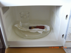

Über das Thema Teerkochen bin ich bei dem Mikrowellenherd aus der Küche gelandet. Zunächst erscheint dieser Gedanke sehr verwegen, aber die Erfahrung spricht mit Überzeugung für sich selbst.
Meist hat man einige Exemplare 5-20 Stück gleichzeitig und muss schon eine etwas schnellere Methode anwenden, wenn man nicht stundenlang Kondensatoren im Wasser oder Pfanne kochen möchte.
Die alte Hülle soll möglichst unverletzt sein und vor allem die Aufschrift soll nicht darunter leiden.
Die Beschriftung ist bei warmem Wasser angelöst und spätestens beim Abwischen ist dann das Unglück schon geschehen. Das wird vermieden durch die Methode mit der Mikrowelle. Schauen wir hier in den Bildern zu:Man nehme einen 600 W Mikrowellenherd
platziere alle Kondensatoren der Reihe nach auf eine Holzleiste als eine Schräge
Oben im Bild bestückt mit einem Kondensator  und hier liegen 5 Kondensatoren in der Microsauna

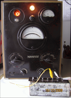

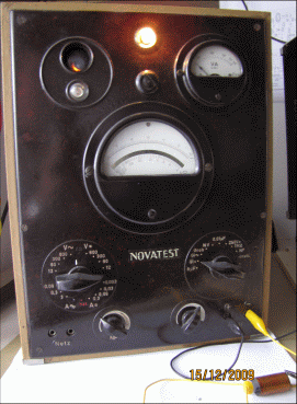

Leuchten nur noch Bruchteile der Glimmlampen-Segmente, so fließen nur µA.  Ist die Glimmlampe nur kurz an und wird danach dunkel, so hat man einen perfekt guten Kondensator vor sich. Einen Formierungsvorgang lässt sich so auch beobachten. Verschwindet die Helligkeit nach einiger Zeit vollkommen, so ist der Prüfling okay.
Zur Demo zeige ich im oberen rechten Bild beim defekten Kondensator mit dem Fluke 72 als Strommesser geschaltet. Das Fluke zeigt 0 an, aber die Glimmlampe funkelt noch.
Ganz ernst, gute Kondensatoren haben keinen Restrom, also auch dunkle Glimmlampen als Testergebnis. Die Glimmlampe ist eine nützliche schnelle und sichere Warnung und Einschätzung des Sachverhalts.
Jeder hat seine Methoden, die sich halt nach den Möglichkeiten seiner Ausrüstung gestaltet, das ist hier eine Möglichkeit mit einfachen Mitteln.

Das gefüllte Wasserglas ist eine gewollte normale Last für die Mikrowellenröhre, die Metalleinlagen
strapazieren die Funktion etwas. Das Metall in dem Kondensator sorgt für eine gute lokale Wärme. Bei 600W und 3-4 min tropft der „Teer“ davon und die Metalleinlage ist inzwischen warm genug. Die Aushülle hält man zur Sicherheit mit einem Gartenhandschuh fest und zieht an dem Anschlussdraht. Man merkt sofort ob der Inhalt sich aus dem Gehäuse schieben lässt. Ist es
noch zu fest, so braucht man noch einmal ca. 1min. Dann sollte es ohne Probleme klappen. Halten Sie einen Holzstab im Durchmesser des Kondensators bereit, falls der Anschlussdraht brechen sollte. Dann schiebt man
mit dem Holzstössel den „warmen“ Kondensator hinaus. Die Aussenhüllen reinigt man am besten gleich mit einem sauberen Tuch, dann glänzen die warmen Hüllen mit unzerstörter Schrift. Je nach Größe kann man bis 10 Stück in einem Durchgang ohne Stress bearbeiten.
Noch ein paar Tipps zur Mikrowelle:
Legt auf die Glasplatte ein Fliespapier, damit der Teer sich ausbreiten kann. Aus Sicherheitsgründen soll man beobachten; denn wenn sich ein Teerkrümel selbstständig macht, so kann es wegen der zu großen lokalen Hitze zu einem kurzen Aufflammen von 1-2s kommen. Es ist völlig ungefährlich und es kommt sehr selten vor. Verwenden Sie deshalb vorsorglich als Unterlage eine nicht leicht entflammbare Unterlage – dicke Küchenrolle, Taschentücher, Toilettenpapier oder am besten etwas kartonmässiges.
