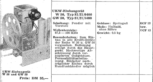

Zu Vertiefung meiner Angaben und Links. Zwei Kopien zum TASSO W50 und GW 50
Im Text zum Radio steht, dass auf der Skala,  UKW-Marken zu finden sind.
Beim UKW-Einsatz, dass dieser für die Krefft- Geräte der Reihe W50 und GW50 gedacht sei.
Der Katalog und die Rückwand nennen  das exakt gleiche Radiomodell
Gruss Knoll

Ich könnte mir vorstellen, das UW bedeutet das ein UKW teil bereits ab werk eingebaut ist, wobei sich die Frage stellt warum es nicht auf der Röhrenübersicht auf der Rückwand eingezeichnet ist.Leider habe ich vom Gerät nur Bruchstücke.
