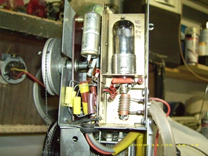

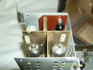

Hallo zusammen,Meine Frage, warum leuchtet das magische Auge nicht wenn ich auf UKW schalte,es lfunktioniert nur auf LMK.Ist das normal bei den Vorstzgeräten oder muss ich Abgleichen wenn ja wer hat einen Abgleichplan.
Gruß D.Wiedemann

es ist prinzipbedingt, dass es hier keine Reaktion des magischen Auges beim UKW-Empfang gibt. Ein im Metz Capri eingebautes Pendelaudion (Pendler) gibt keine Gleichspannung (Regelspannung) ab, diese wird aber benötigt um das mag. Auge anzusteuern. Es liegt also kein Fehler vor, ein Abgleich ist ebenfalls nicht erforderlich.
Dagegen haben UKW-Einbaugeräte in Super-Schaltung meist einen Ratio-Detektor. Die bei Empfang eines Senders am Ratio-Elko anstehende Spannung kann zur Ansteuerung einer Anzeigeröhre verwendet werden.
