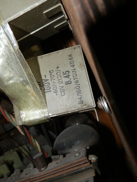

Ich habe auch eine minerve tempo w. An die rechter wand sind 4 teile anwesend die auf die bilder von radiomuseum.org nicht im radio sitzen.
Auf einer diese teile steht :
 4 Ω
160 v
- 60/+70 °C
CBV 2130/4
8,45
B4/160/67 DIN 41144
Siehe beiliegendes bild.
Ist das original oder spater im radio eingebaut?
Ich suche auch noch das originale netzstecker und netzschnur.
Danke fur ihre antwort.

Das sind nachträglich eingebaute Kondensatoren, wahrscheinlich von:
VTT = Vereinigte Telefon- & Telegrafen-Werke AG siehe auch: Czeija, Nissel & Co.
MfG. WB.

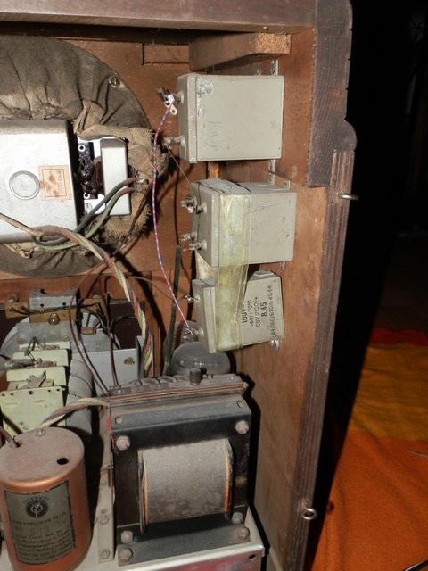

Sg. Herr Smit,
die originalen Elektrolytkondensatoren hinter dem Netztransformator sehen Sie auf diesem ==> Bild vom Tempo W Pressstoff.
Geben Sie doch bitte ein Bild der Unterseite Ihres Gerätes zum Modell.
MfG. WB.

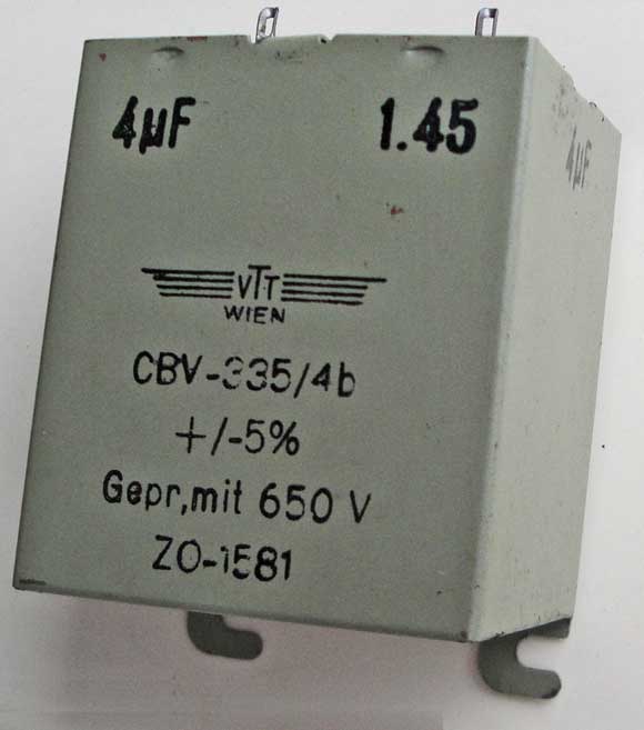

VTT Kondensator
12.Sep.12 18:55
669 von 6012
Wolfgang Scheida (A)
Beiträge: 597
Wenn ich das Herstellungsdatum des abgebildeten VTT Kondensators richtig deute, dann würde dies VTT als Hersteller bis Jänner oder Woche 1 1945 bestätigen. Diese endet in der Firmenbiografie derzeit noch 1944.
MfG W.S.

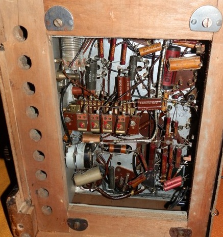

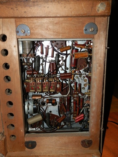

Herr Bauer,
Im beilage einige bilder. Warum es mich geht ist ein genaues bild zu bekommen von die originale kondensator im radio. Das bild wonach Sie verweisen habe ich gesehen. Also wer ein genaues bild von die originale kondensatoren hat und ein bild von das originale netz stecker schicken Sie bitte mir diese bilder. Oder, wenn jemand diese teile hat hore ich das gerne.
Danke fur ihre muhe.
Jan.

Hallo Hr. Smit
hier ein Bild der alten Becherelkos. 8µF/500V (Im Schaltbild ist 10µF angegeben)
Ansicht Chassis Oberseite und Unterseite
H.Stummer
