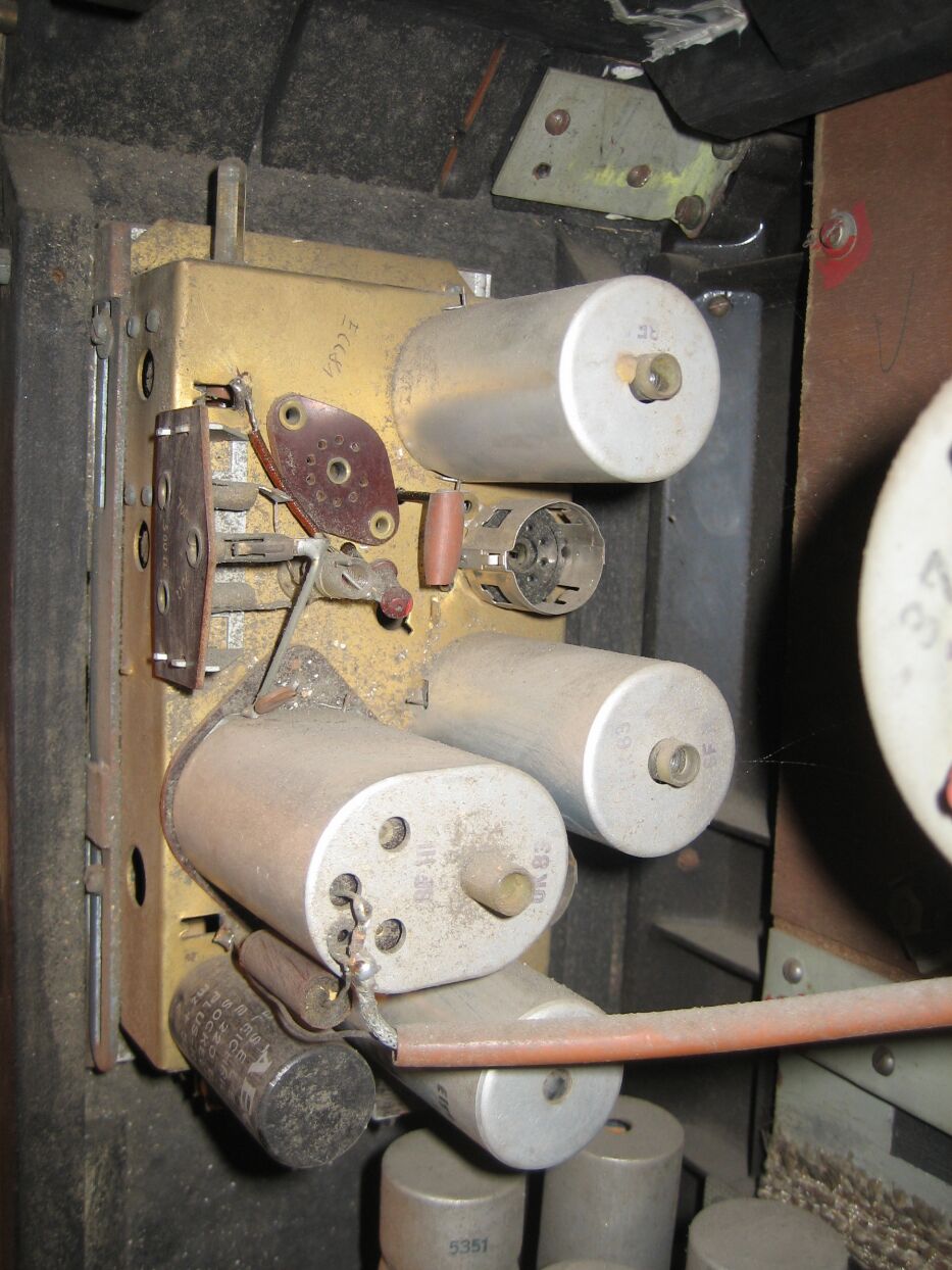

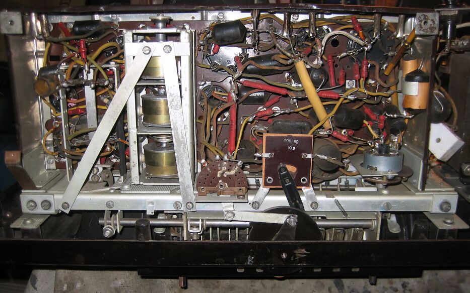

Hallo RMorg Gemeinde,
hatte das Glück auf dem Flohmarkt einen "Philips 735A zu kaufen.Von außerlichen Bild her ein guter Zustand,doch nach öffnen der Rueckwand die Überraschung.Nach dem ersten Einblick ist das Radio denke ich verbastelt oder wurde es doch schon mit UKW-Vorsatz gefertigt.Desweiteren wurde wohl der Netztrafo ausgetauscht.Dieser wurde mit Gummipuffer befestigt an der Bakelitfront.(siehe Bilder)Ist das so gebaut worden?Die Röhrenbestückung ist auch nicht ganz richtig.Bei diesem Gerät wurden folgende Röhren verbaut; ECH11;EF9;EBL1;AZ12,EFM11.Diese stimmen mit der Modellangabe im RMorg nicht überein.Übrigens der UKW-Vorsatz ist ein "UK 83W" von Graetz KG Altena.Nach der Klarstellung werde ich noch Bilder zu dem angelegten Modell von RM-Freund Wolfgang Lill hochladen.Das Radio werde ich so weit wie möglich in den alten Zustand bringen.Danke und
MfG K.R.

Das Philips-Modell 735A mit Blitztasten (Tauchkondensator) wurde im Jahrgang 1939/40 gefertigt, z.B. 735A aus Holland. Das Graetz-UKW-Teil kam erst 1952 auf den Markt und wurde also nachgerüstet.
Ebenso ist das Gerät von der originalen ECH3 auf ECH11 nachträglich umgebaut worden, als Indiz hierfür ist die Stahlröhren-Fassung geschraubt und nicht genietet eingebaut worden.
Der Netztrafo ist keine Fertigung von Philips, sieht hier wie extra in Kleinserie angefertigt aus. Das Spannungskarussel fehlt. Die AZ12 kam ebenso nachträglich hinzu und erscheint hier überdimensioniert. Eine AZ11 genügt völlig und entspricht elektrisch der ursprünglichen AZ1.
Demnach ist ihr Gerät keine so gebaute Ausführung. Da das Typschild fehlt, kann auch keine Länderzuordnung gemacht werden. Immerhin wurde dieser Typ in 5 Ländern produziert...
