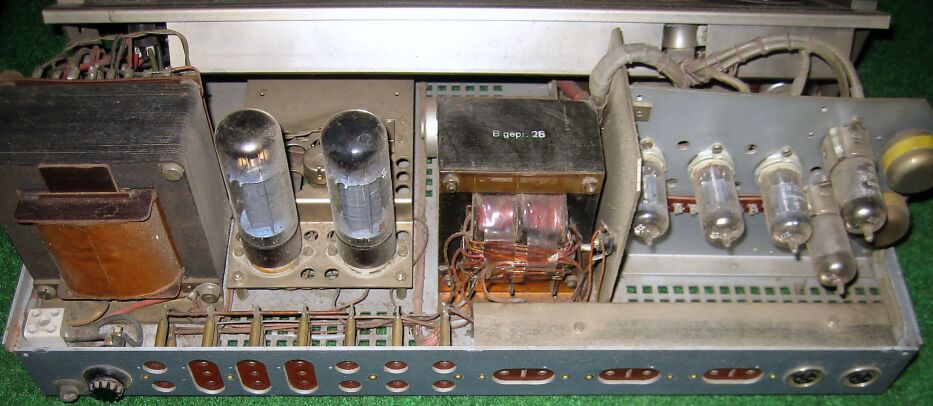

Hallo RMorg Gemeinde,
das habe ich auch als zweites Gerät auf dem Flohmarkt erworben.Vom Alter her ist der Verstärker(Siemens +Halske) in guten Zustand,nur das Typenschild fehlt.Nach der Suche in Modelle Siemens habe ich dann einige Übereinstimmungen mit dem Typ 6S Ela2524 bzw 6SELA2524C gefunden.Trotzdem passt das nicht ganz zu dem Bild meines Gerätes.Bestimmt kann die Sache doch noch aufgehellt werden.(Siehe Bilder)Danke und
MfG K.R.

Hallo Herr Rhode,
der gezeigte Verstärker ist sehr wahrscheinlich der Typ 6S Ela 2524. Die in der Innenaufnahme sichtbare Röhrenbestückung (2x EF40, 3x ECC83, 2x EL34) stimmt mit dem vorhandenen Modell überein.
Lediglich die äussere Ausführung, insbesonders die Bedienknöpfe, weichen von den vorhandenen Modelbildern ab. Ihr Verstärker dürfte demnach zu der ersten produzierten Serie gehören. Einen kleinen Unterschied gibt es noch im Anschlussfeld (eine weitere Kleintuchel-Buchse ersetzt später einen Bananen-Anschluss).
Es war durchaus üblich im Zuge von "kosmetischen Modernisierungen" die Gestaltung zu überarbeiten. Ein 25 Watt Standardverstärker, der wohl wenigstens 5 Jahre im Siemens-Programm zu finden war.
Der Typ Siemens 6S Ela 2524c ist im Radiomuseum nicht gelistet.

Sg Herr Nagel,
vielen dank für die aufklärenden Worte.Werde das Modell wie Sie sagen neu Anlegen.
