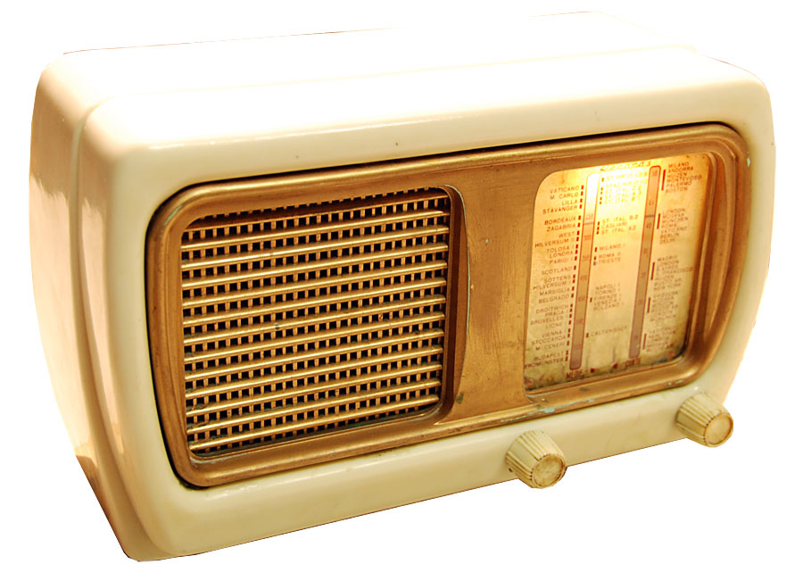

Salve.
Qualcuno può aiutarmi per dare un nome a questa radiolina?
Grazie
Allego foto
Gori Spartaco

Dovrebbe trattarsi di una FAREF mod record's appunto. C'è un'immagina sulle guide di ARM.

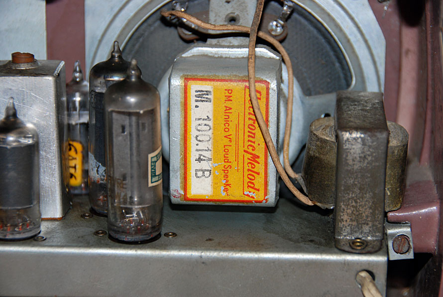

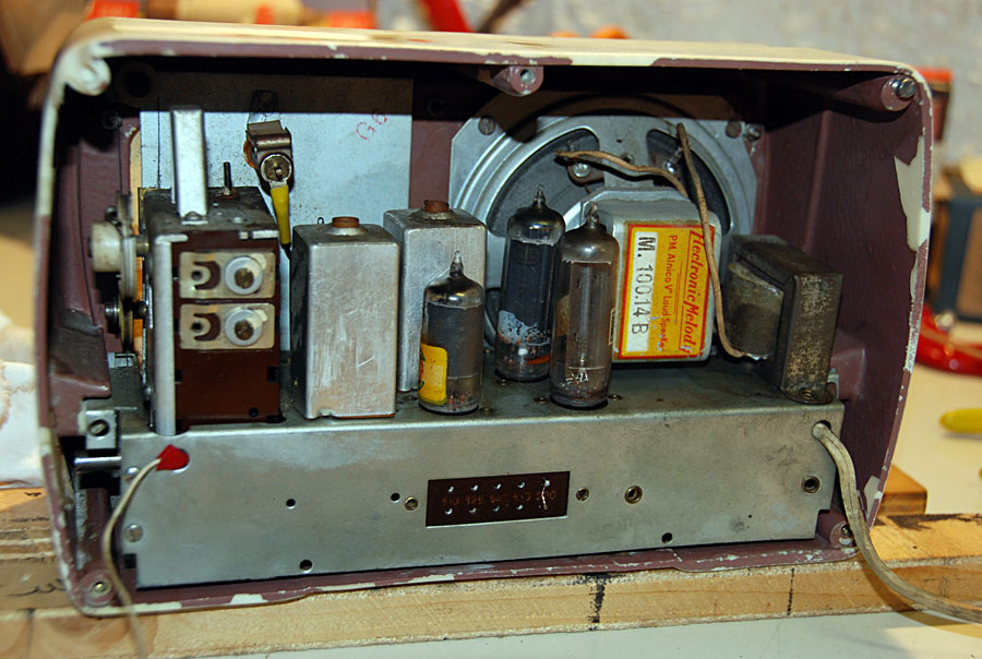

Secondo te la valvola evidenziata nella foto allegata cosa può essere? L'uncica scritta leggibile è 35W4, ma mi sembra una sigla strana.
Gori Spartaco.

La 35W4 è una radrizzatrice ad una semionda con filamento a 35 volt 150 ma, praticamente stesse caratteristiche, non ricordo se le connessioni sono uguali, della 35X4

Ho dato una occhiata alla piedinatura. La 35 X 4 ha filamento ai piedini 3-4., placca 5, catodo 7
La 35 W 4 è uguale alla 35 X 4 tranne  una presa sul filamento collegata al piedino 6.
Tra il piedino 4 e 6 si hanno circa 6 volt con 35 di alimentazione tra il piedino 3 e 4 e si può utilizzare per
il collegamento di una lampada spia

Grazie per la spiegazione superprofessionale.
Ho guardato e quindi è una 35W4
