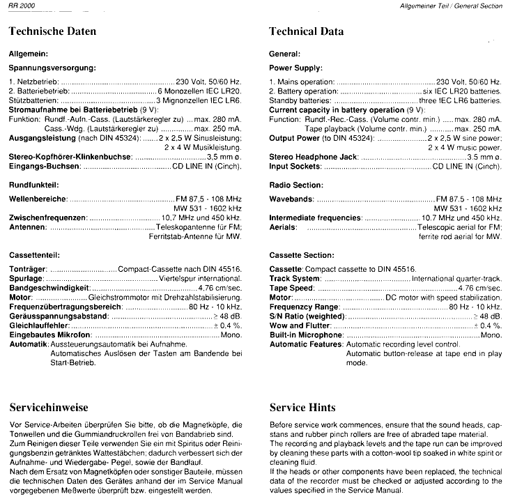

hier ist das Titelbild vom RR2000 Service Manual und die Daten. Dieses Gerät hat 2 Kassetten-Laufwerke + Radio. Können Sie ein Bild von Ihrem Gerät zeigen?

RR2000
