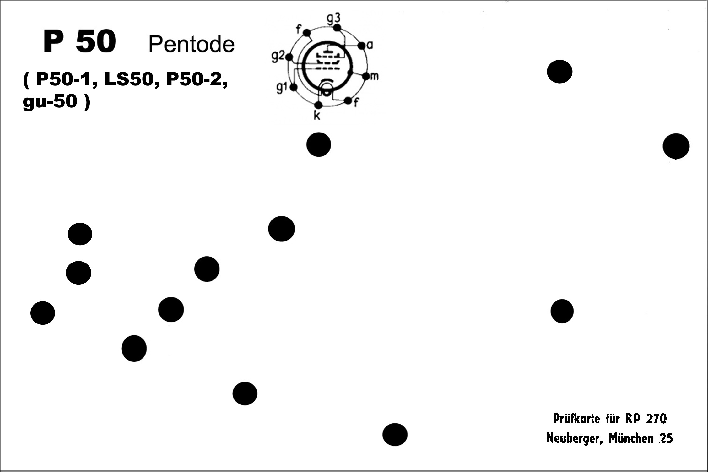

Hier eine Prüfkarte für die P50 ( P50-2, LS50, gu-50 etc. )
Info zum Ausdrucken siehe Post 1
Grüsse
Peter Steffen
Diesen Adaptersockel habe ich mir dafür hergestellt. K8A auf UX8

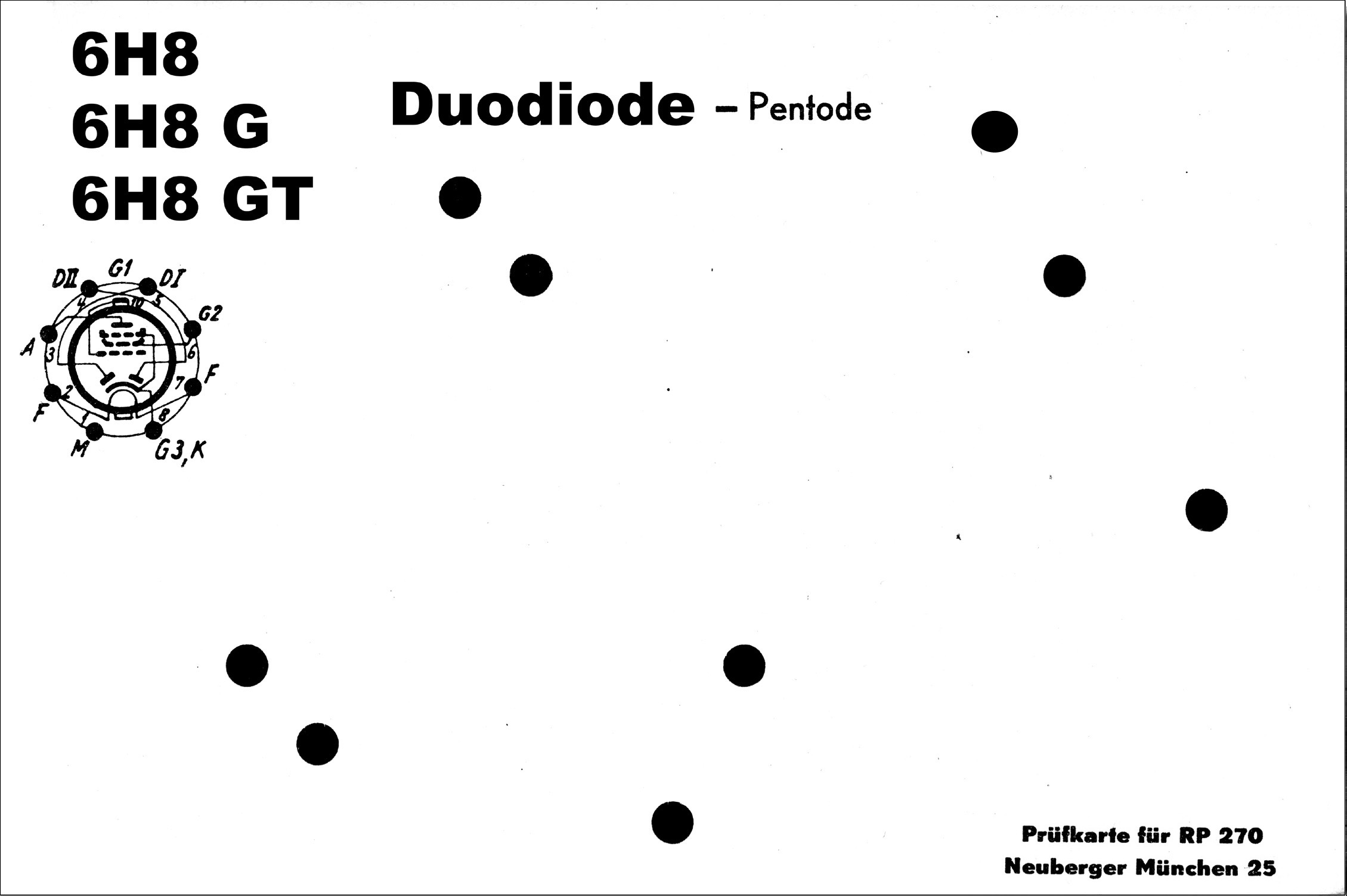

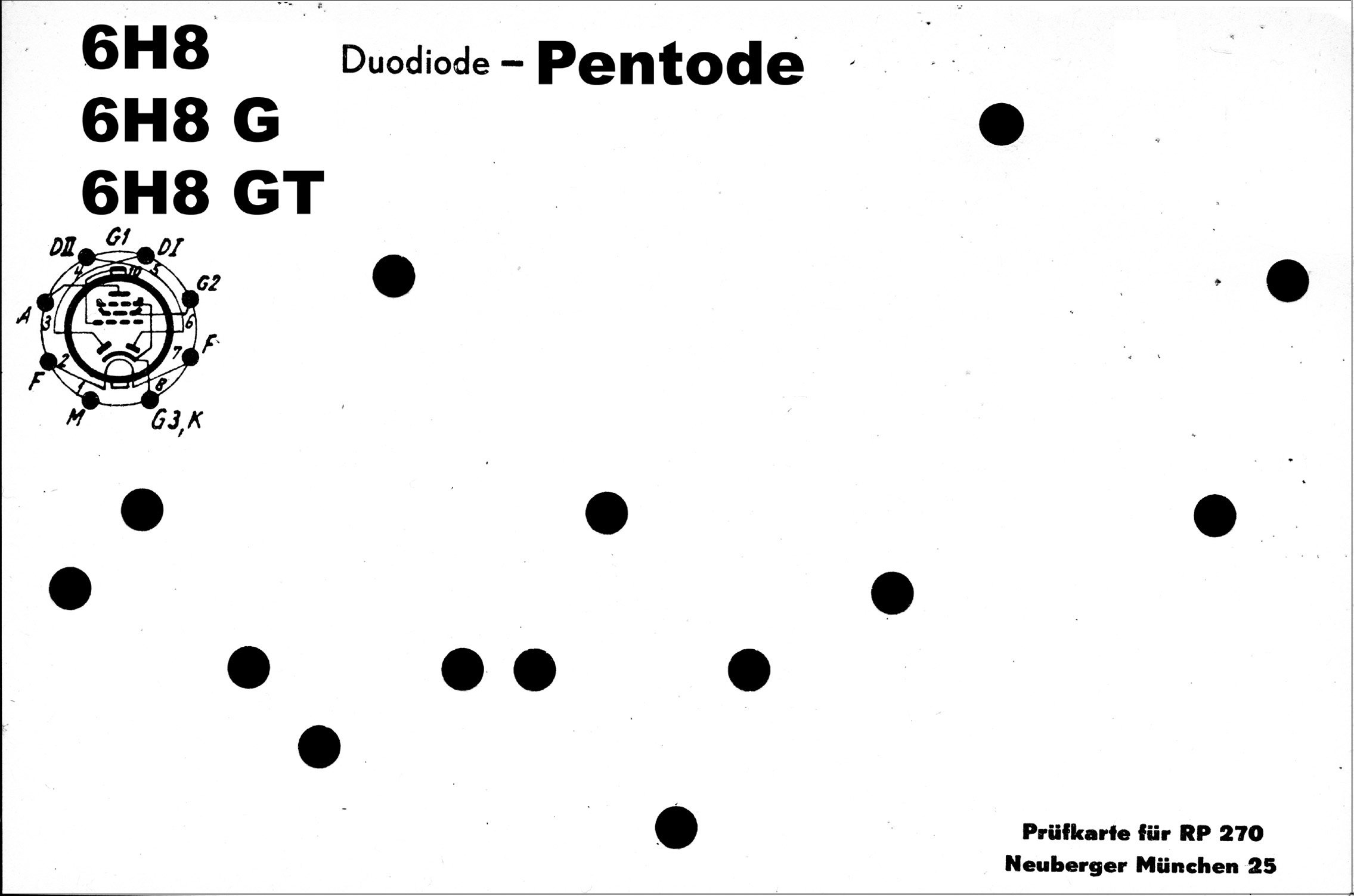

Hier 2 Prüfkarten für die 6H8
6H8-1 6H8-2
Grüsse
Peter Steffen

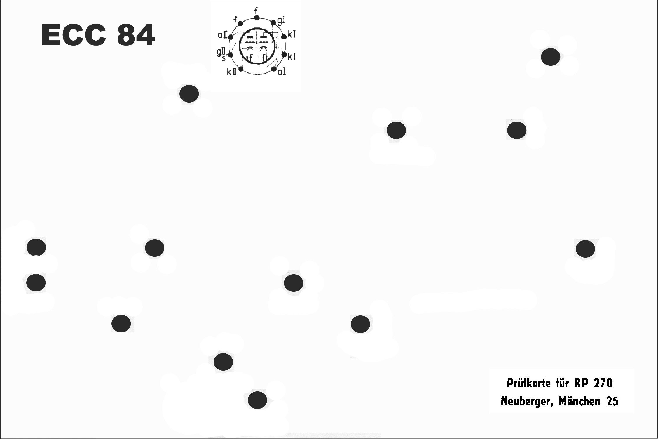

Hier eine Prüfkarte für die ECC 84
ECC84
Grüsse
Peter Steffen
