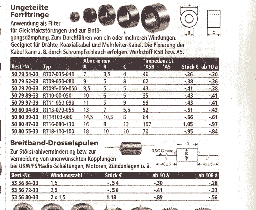

hier erinnere ich mich an einen rat, den ich von herrn knoll im zuge einer anleitung zum adapterbau bekommen habe: ferritperlen an den kontaktstellen der fassung.
kann mir bitte jemand mitteilen, wo man solche ferritperlen beziehen kann? ich würde mein gerät gerne damit nachrüsten. ist bei 25 röhrenfassungen sicher ein stück arbeit, aber dann wären auch gleichzeitig alle lötverbindungen an den fassungen erneuert. ich würde das schon gerne machen, denn die fassungen sind alle sehr gut zugänglich.

Ferrit-Perlen:
Zuerst, auf den Heizleitungen brauchen keine Perlen oder Drosseln eingebaut sein.
Wichtig sind: Anode, G2 und G1. Weil man aber global, nicht immer weiss wo die liegen, sieht man halt die Ferrite auf Allen,  ausser der Heizung, vor.
Quellen:
Ich habe unverbindlich (weil nicht billig)  aus "CONRAD" 2004 Seite  1043 etwas kopiert von dem ich ueberzeugt bin, dass es passt.
siehe Anlagen.  Die Type  50 79 54-33  passt. Ab 10 Stck = 0.20 Euro!
Weil das Thema sicher  auch andere interessiert,  wird es besser sein, wir handeln das hier ab.
Sie koennen aber auch mailen .( unten am  Beitrag klicken).
Gruss, Hans M. Knoll

die ferritperlen werde ich mir genau so besorgen, und ein paar lötstunden einlegen.
