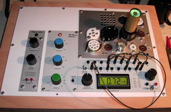

Gruß in die Runde....
ich brauche (erbitte) einmal Hilfe. Mangels RPG habe ich mir vor Monaten ein eigenes Gerät ausgedacht und gebaut. Nachdem ich im Internet 'wertvolle' Tips gefunden habe wie: Als Gehäuse dient eine Keksdose; oder der Trafo stammt aus einem alten Videorekorder, habe ich mich entschlossen doch etwas professioneller an die Sache zu gehen.
Was dabei herausgekommen ist, ist einfach gut. Berufsbedingt habe ich mich nun entschlossen das Ganze zur Serienreife zu bringen. Auf dem Bild erkennt man links das Heizungsmodul, daneben das 'Hochvoltmodul'. Damit kann man sich nach eigenen Ideen ein RPG bauen. Diese Module sind praktisch serienreif.
Jetzt meine Frage: Können Sie sich vorstellen das, wenn überhaupt, jemand bereits an solchen Modulen Interesse hätte, oder ggf. nur an einem Fertiggerät ?
Nichtzuletzt hier im Forum sehe ich, dass sich Menschen mit dieser Materie nach wie vor befassen.
Eigenschaften & Meßmöglichkeiten?

Herr Türck, das RPG macht einen guten Eindruck, nicht zuletzt auch deshalb, weil es recht übersichtlich aussieht.
Könnten Sie noch einige nähere Angaben machen?
  • Was kann gemessen werden? (Ströme der Elektroden oder Emission: gut/schlecht)
  • Wie stellt man die für eine Röhre richtigen Werte ein; woher kommen die notwendigen Informationen?
  • Können Arbeitspunkte frei gewählt werden oder sind diese standardisiert?
  • Nach welchem Schema sind die Strippen zu stecken?
Ja und die Kosten für die Module wäre auch von Interesse.

Hallo, Herr Türck,
das erste Foto sieht sehr gut aus!
Ich könnte mir vorstellen, das auch Interesse an "Komplettbausätzen" besteht, incl aller benötigten Teile.
Zum Funktionsumfang würde mich ,neben den Fragen von Herr Prof. Rudolph, interessieren, ob auch eine Prüfung auf "Schluss" bzw "Feinschluss" möglich ist.
Hintergrund dazu: Ich verfüge derzeit überr eine EBC41, die einen Feinschluss zwischen Hzg und Steuergitter hat ( Multimeter zeigt ca 5 MOhm )
Diese Röhre wurde bei einem Bekannten auf Funke W 18 (?) geprüft, und für gut befunden, auf meinem Neuberger RPG270 zeigte sie jedoch eindeutig "Schluss" an.
Im Radio (Grundig 4055W/3D) führte diese Röhre zu starkem 50Hz Brumm in der Endstufe.
MFG. Henning Oelkers

Hallo Herr Türck,
wären sie so freundlich und würden uns mehr Informationen zukommen lassen. Rein optisch ist das ein schön aufgebautes Gerät.
Gratuliere ihen

Hallo Herr Türck,
ich denke, daß in dieser Gemeinschaft sowohl Interessenten für die Module als auch für Fertiggeräte existieren, je nach Möglichkeiten und Kenntnisstand! Ein modulares System hat natürlich den ganz großen Vorteil, die individuellen Wünsche des Einzelnen berücksichtigen zu können; von einfachem Testsystem bis hin zu komplexem Meßsystem. Manche wollen aber auch einfach nur schnell eine "Gut-Schlecht" Bewertung vornehmen, weil Sie Radios reparieren wollen und sich nicht mit aufwendigen Röhrentestereien beschäftigen wollen.
Die Meinungen über die Notwendigkeit eines Röhrenprüfgeräts und wie sowas denn idealerweise auszusehen hat, werden in der Sammlergemeinde sehr kontrovers diskutiert.
Interessenten werden sich sicherlich anhand der technischen Daten, des Preises und der Komplexität Ihrer Lösung im Vergleich zu den klassischen Röhrenprüfgeräten orientieren. Es sollte deshalb der nächste Schritt sein, die technischen Daten, Meßmöglichkeiten,und Ihre Preisvorstellungen hier zu veröffentlichen, damit den Interessierten eine Entscheidungsgrundlage gegeben wird.

Nicht zuletzt interessiert die elektrische Leistung der Module, wenn man z.B. auch Röhren regenerieren möchte. Dass hier ebenfalls Interesse besteht, sieht man, wenn man unter Search den Begriff "Röhren regenerieren" eingibt.

da ich gerade die Bugs der ersten Platine beseitige, hier mal die Spec. des Heizungsmoduls:
6,3 Volt 2 Ampere Konstantspannung (E-Röhren), 1,2-12,6 Volt 2 A regelbar Konst., 0,3 A Konstantstrom bis ca. 30 V (P-Röhren), 0,1 A Konst.I bis ca. 60 V (U-Röhren), Regeneriertasten für E+U +20% Nominal. Damit geeignet für 'fast' alle A,B,D,E,G,H,P,Q und U-Röhren. Die Netzteilplatine besitzt zusätzlich 2 Spannungen für die Versorgung von z.B. Lüfter oder DPM.
Besonders die Bemerkungen von Hrn. Ahrend sind sehr treffend ! Daher auch die Frage nach Modul oder Fertiggerät ? Das hat sicher auch Einfluss auf den Preis. Die Kosten für Trafo, Platinen und Frontplatten sind schlichtweg kostspielig (Made in Germany). Ich benötige einfach nur ein Gefühl, was eher Bedarf hätte.
Bei Interesse gern mehr über 'Hochvolt' und Gesamtkonzept.....soweit mein Dank.
