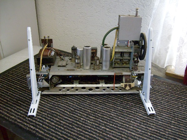

Meine "Konstruktion" ist einfach,aber zweckmäßig,ausreichend stabil,wenig behindernd bei der Arbeit und problemlos an-und abzumontieren. Nach vollendetem Werke ist es äußerst platzsparend aufzubewahren.

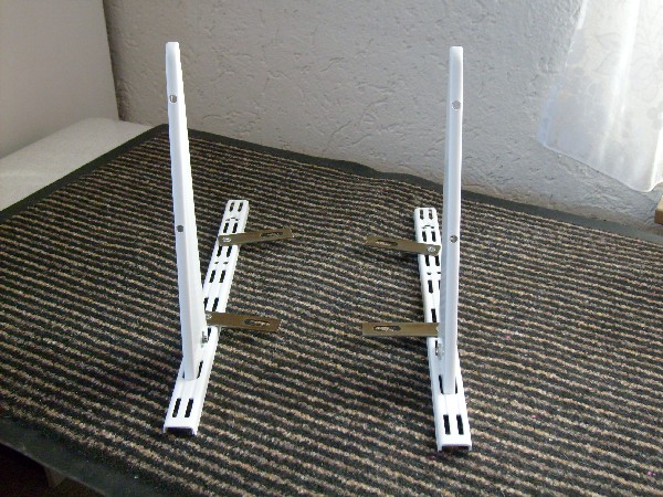

Es besteht vollständig aus Standardteilen, die in jedem Eisenwarengeschäft oder Baumarkt für kleines Geld zu haben sind : 2 Regalschienen 40cm lang (2- reihig) mit 2 Trägern, 27cm Ausladung. Alles geht ohne Gewindeschneiden oder-bohren.   Die einzige "Herausforderung" besteht in der festen Verbindung vonSchiene und Träger, dazu habe ich ein Foto gemacht : Durch die Mutter M10, welche in den Träger als Verbindungselement kommt, wird längs ein 4 mm-Loch exzentrisch gebohrt, so dass eine Querschraube M5 noch hindurchpasst,(Quer durch den Träger), evtl. ausfeilen. Andere Verbindungsarten sind Eurer Fantasie überlassen.Das Anfertigen der 4 Schwenklaschen ist aus den Fotos ersichtlich.
Die Enden der Schienen noch schön rund abfeilen, damit nichts verkratzt wird, alles weitere zeigen die Fotos !     Schönen Gruß aus Schwanstetten von Gerhard Meyer !
