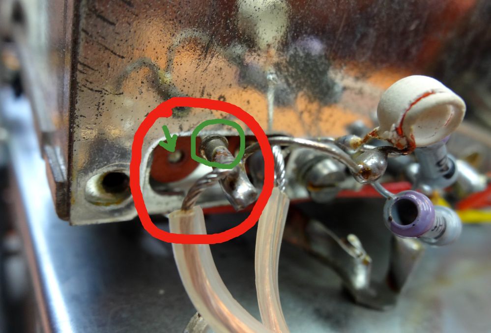

Der Fidelio hatte einen undefinierbaren Wackelkontakt auf UKW. Beim Betrieb mit der Außenantenne spielten die Sender einwandfrei. Nach dem Schließen der Rückwand und Einstecken der eingebauten Antenne, war der UKW-Empfang kaum noch im Rauschen zu hören. Auch der Wechsel zur Außenenantenne brachte keine Verbesserung. Der Empfang auf AM war gegeben.
Um den Fehler einzugrenzen wurde die Rückwand entfernt und die Außenantenne benutzt. Dieses Mal waren alle Sender einwandfrei zu hören. Ein Abklopfen des Chassis brachte keine Verschlechterung. Nach dem Umstecken auf die eingebaute Antenne gab es wiederum nur Rauschen.
Mit der Aufblaskappe wurden 10,7MHz moduliert mit 1KHz auf die ECC85 gegeben, die Wiedergabe war in Ordnung, Fehler im Umschaltschieber und der ZF konnten ausgeschlossen werden. Nach Abnehmen der Aufblaskappe war UKW wieder einwandfrei.

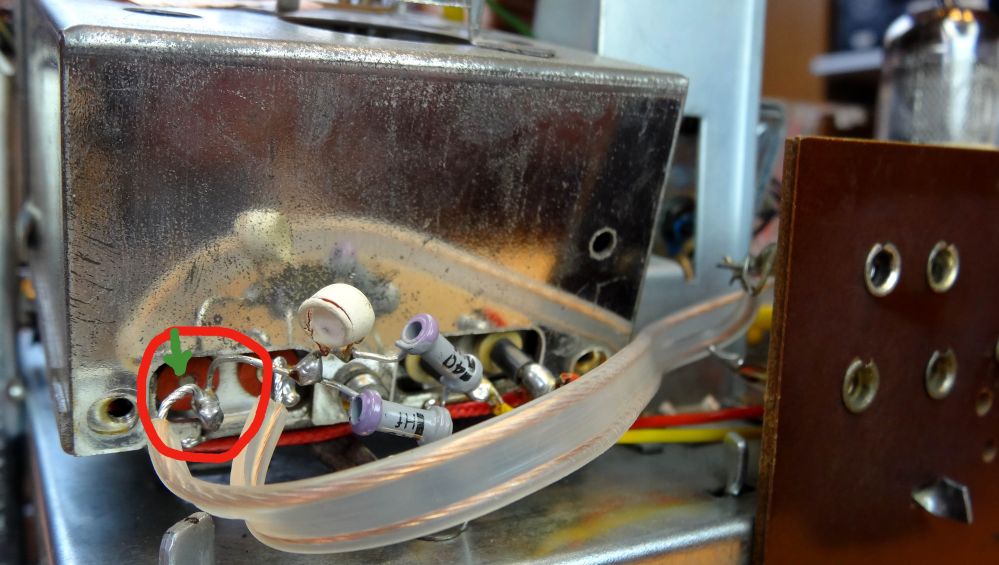

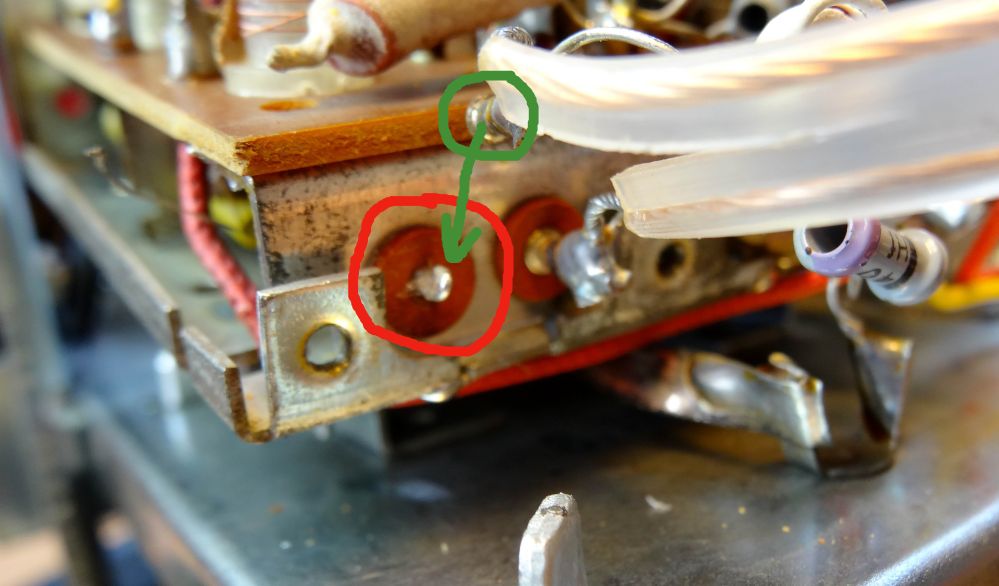

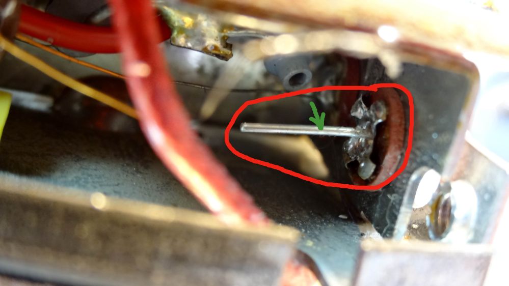

Ein Abtasten der Zuleitungen vom Antennenanschluß zum UKW-Teil zeigte den Fehler. Die eingenieteten Durchführungen in der Pertinaxplatte war bei beiden Lötanschlüssen des symmetrischen Kabels zu L56 im UKW-Teil gebrochen. Durch die Federkraft der Zuleitung war die Verbindung leitend, das zeigte sich besonders bei aufgeschraubter Rückwand.
Behoben wurde der Fehler durch Einlöten von Drähten in die noch vorhandenen Nietösen, die  zusätzlich mit ein paar Tropfen Klebstoff fixiert wurden. Danach wurden die hauchdünnen Drähte zu L56 aufgelegt.
Dieser Fehler scheint typisch für diese UKW-Bausteine zu sein, er ist in meinen Geräten mehrfach vorgekommen.
Die Fotos verdeutlichen den Zustand.
