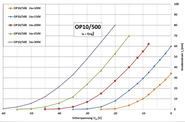

Der Anregung des Kollegen Roschy folgend habe ich die Ia = f(Ug) Kennlinien der 3 mir vorliegenden Röhren TUNGSRAM OP10/500 gemessen. Der nachfolgende Graph zeigt das Ergebnis:
Die Kennlinien der 3 vorhandenen Röhren differierten nur minimal (wenige Prozent) voneinander. Daher werden hier nur die Ergebnisse für eine Röhre gezeigt.
Die Heizstromaufnahme der Röhren liegt bei Uf=4V bei 1A (nicht bei 0,9A!)
Schlussfolgerungen:
  1. Die im Röhren-Codex gefundene Kurzbeschreibung OP 10 / 500 - Tung. 4 D 0.9 Eo 520 - 10 kann nicht bedeuten, dass bei Ua=500V und Ug=-10V ein Anodenstrom von Ia=20mA fliesst. Wie aus dem Diagramm ersichtlich gehört bei der OP10/500 zu einem Anodenstron Ia=20mA und einer Gitterspannung von Ug=-10V eine Anodenspannung Ua ≈ 125V.
  2. Die maximal zulässige Anodenverlustleistung der OP10/500 könnte aufgrund der ähnlichen Größenverhältnisse des Elektrodensystems der RE604 ähneln: 12W.  Die Arbeitspunkteinstellungen unterscheiden sich aber deutlich von der RE604. Legt man z.B. in beiden Fällen bei Ua=250V einen Anodenstron Ia=40mA zu Grunde, so erfordert dies bei der RE604 eine Gitterspannung Ug= - 45V, bei der OP10/500 aber nur ca - 24V (grüne Kurve)
  3. Die Steilheit der OP10/500 liegt bei Ua=250V / 40mA bei etwa S=2,9mA/V, also einem ähnlichem Wert wie bei der RE604.

Die Gitterspannung der OP10/500 mit nur -24 V für Ua=250V, Ia = 40mA gegenüber Ug= - 45V der RE604 spricht für einen höheren µ der OP10/500. Das bedeutet aber fast automatisch, dass der Anoden- Spitzenstrom geringer sein wird.
Den µ sollte man vielleicht auch noch bestimmen durch ΔUa / ΔUg bei gleichem Anodenstrom, z. B. mittels 2 Messungen, die erste mit z. B. mit 250 V / 40 mA, da hat man ja schon die bekannte Ug = -24 V, dann noch die Ug für 200 V / 40 mA ermitteln.
Zur Bestimmung des optimalen Ra bzw. Z wäre noch eine Ug = 0V- Kennlinie interessant. Dann könnte man sehen, wo bei 250 oder 300V Anodenspannung der maximale Stromhub * maximaler Spannungshub liegt und danach den Ra auslegen, natürlich unter Berücksichtigung der maximalen Anodenverlustleistung.
M. f. G. J. R.

Der Parameter µ lässt sich leicht mit ausreichenderGenauigkeit aus den gezeigten Ia=f(Ug) Kennlinien extrahieren: Im mittleren Kennlinienfeld bei Anodenströmen von 30mA bis 40mA variiert er für Anodenspannungen zwischen 150 V und 300 V im Bereich 5,2 - 5,8. Die korrespondierenden Werte für den Durchgriff liegen entsprechend zwischen 17 und 19 %.
Weiterführende Messungen sind mir im Moment aus zeitlichen Gründen leider nicht möglich
