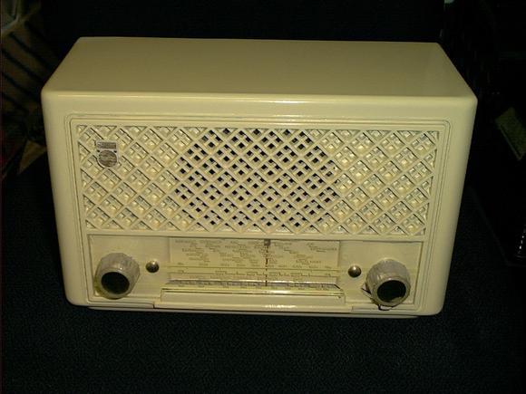

das Bild von der Philetta 51 ist ja von mir, wobei es sich bei dem Gerät auch um eine Neulackierung handelt. Sagt Ihnen das Ergebnis zu ? Dann verrate ich das "wie" !
Für mich ist die Optik leider etwas zu "neu" geworden.

Hallo nochmal an alle !
Das geht ja richtig fix hier :-)
Also zuerst nochmal ein Foto von dem Zustand vor der Lackierung :
zum Vergleich das Nacher-Foto :
Ich habe das komplette Entfernen der Farbe unterlassen, da es zu einer Verschlimmbesserung führte. Das Materiel sieht wirklich nach Bakelit aus und platzt auch genau so schön ein. ( siehe linke Seite ).
Was der eigentliche glückliche Umstand war : es gab Farbe aus der Sprühdose genau in dem Farbton wie der Originallack im Baumarkt !
Bei der Lackierung habe ich das Philips-Logo mit Tesa-Film abgeklebt und mit einem Teppichmesser genau beschnitten, dass nur das Logo beklebt war. Entfernen ließ sich meine Logo leider nicht. Das saß bombenfest ...
Danach habe ich dann  - wie von Herrn Becker beschrieben  - mehrere Schichten aufgetragen ( 5 glaube ich ). Denn der Lack deckte bei dem dunklen Untergrung doch nicht so gut .
Das Problem ist dann wirklich das Lautsprechergitter Herr Münch !
Dort habe ich im rechten Winkel in kurzen Stößen hineingespüht.
Immer lieber weniger als mehr, sonst läuft der Lack aus den vielen kleinen Kammern wieder heraus. Auf den Rücken habe ich das Gehäuse nicht gelegt, da ich so hinten hineingreifen konnte um es besser handhaben zu können.
So, mehr fällt mir nicht ein - falls ich etwas vergessen habe - bitte nachfragen !
viel Erfolg und einen schönen Abend
Iven Müller

ich hatte vor einiger Zeit auch eine Philetta 51/BD200U in erbärmlichem Zustand erhalten. Die elefnbeinfarbige Oberfläche war teilweise zerkratzt. Sah genauso verratzt aus wie das oben abgebildete Exemplar.
Skala und Philips-Wappen müssen als erstes vorsichtig entfernt werden.
Ich habe das Gehäuse mit Abbeitzer behandelt und dann mit Stahlwolle und Drahtbürste von der alten, aufgeweichten Farbe befreit. Anschließend ist das Gehäuse noch in der Spülmaschine behandelt worden, wobei alle Farbreste von Bakelit abgewaschen wurden (normales Maschinenwaschmittel).
Das nakte, braune  Bakelit habe ich mit Autolack aus der Sprühdose (Duplicolor) im Taxifarbton (Elfenbein Hell) gespritzt. 2 X spritzen, zwischendurch richtig trocknen lassen.
Herausgekommen ist das hier abgebildete Ergebnis.
Gruß Peter von Bechen
