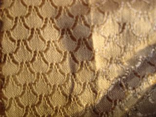

Hallo!
Ich habe von einem Reststück um nicht zu sagen Fetzen des Lautsprecherstoffes ein Foto gemacht. Die rechte Hälfte ist von außen sichtbar gewesen und stark zerschlissen (wahrscheinlich auch in der Farbe). Der dunkle Streifen war in eine Nut des Gehäuses gedrückt um den Stoff zu spannen, der linke Teil hingegen dürfte der originalen Farbe am ehesten entsprechen. Das Muster ist relativ fein gehalten. Ich spreche hier einmal von Blättern, weil sie
so aussehen. Die Größe eines "Blattes" ist ca. 1 cm x 1 cm.
Hat hier früher mal jemand das Tuch erneuert, oder kann es als "original" bezeichnet werden?
Kaputt und unrettbar ist er ohnehin, so daß mich eine Bezugsquelle für den passenden Stoff interessiert.
Grüße
Axel Harten.

Hallo Herr Harten,
mein Gerät in der Sammlung (hier auch zu sehen der ganz helle) hat auch so ein Muster. Bin aber momentan ausser Haus und komme jetzt nicht ran :-)
Wo Sie den herbekommen? Direkten originalen Ersatz gibt es höchstens aus Schlachtgeräten bei holländ. Sammlern.

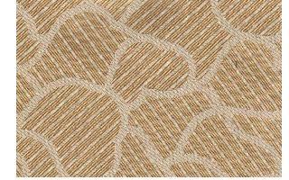

Zunächst mein Dank an Sie und alle anderen, die mir freundlicherweise Bezugsquellen nennen konnten. Der Stoff in Ihrem Gerät scheint tatsächlich dem in meinem zu entsprechen. Können wir daher von einem "originalen" sprechen? Das 634A ist bei Sammlern recht häufig anzutreffen, wobei der Lautsprecherstoff (wenn auf Fotos erkennbar) vom Muster her einer Repro von Dijkmann entspricht.
Hier ein Foto vom Dijkmann-Stoff (gedacht für das Philips 834A):
Und jetzt der Stoff von Frau Maas (für 634A):
Diesen Stoff habe ich bislang in noch keinem 634A gesehen. Eine Repro unseres Musters habe ich nicht finden können und würde sich wohl nur bei größerer Nachfrage "rechnen".

Hallo nochmal,
zu Ihrer ersten Frage - ja!
Zu dem anderen rötlicherem Stoff: Es gibt ja auch noch das größere 636A Modell. Dazu könnt der passen?
Ansonsten müssen Sie entscheiden. Den alten Stoff lassen oder z.B. auch mit dem Reprostoff Dijkmann ersetzen. Passt auch nicht schlecht würde ich sagen. Man sieht es eh nicht so direkt, da der Stoff deutlich hinter den Streben gespannt ist.
Wichtig ist natürlich, daß Sie den beschädigten Stoff im Gerät beilegen. Falls Sie Ihr Gerät veräussern sollten, kann der nächste Besitzer wieder neu entscheiden :-)
