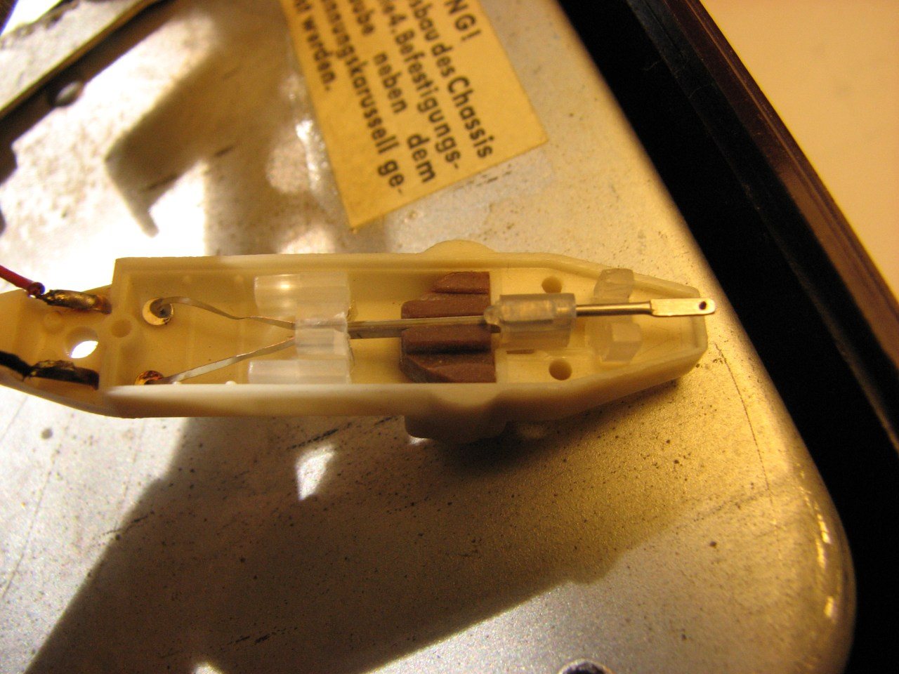

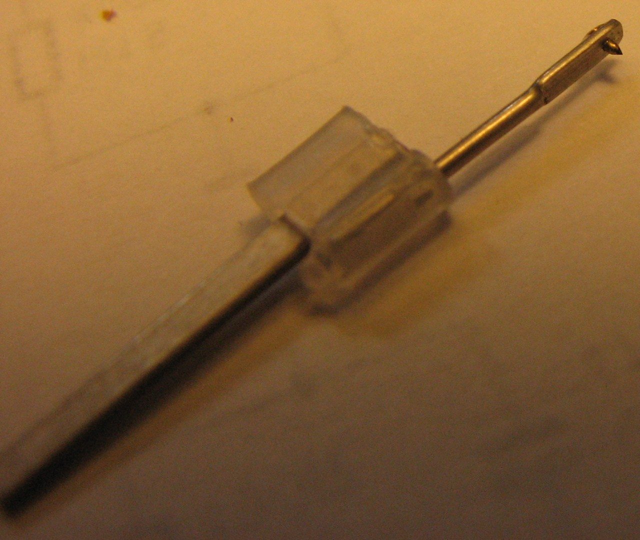

Hallo Anton,
dieses Thema hatte ich schon ganz vergessen!
Ich habe die Nadel vor ein paar Wochen gewechselt!
Man kann diese Nadeln wechseln, aber es ist recht aufwendig.
Bei dem Onlineshop "Nadelkiste" kann man diese Nadeln samt Einschub bestellen.
Zum Einbauen muss man die Halteschraube entfernen und das an den 3 kleinen Schräubchen befestigte goldene Blech an der unterseite entfernen. Dann kann man vorsichtig die Nadel samt Keramikträger herausziehen und den neuen einschieben.
Auf einem anderen PC habe ich glaube ich noch Bilder vom Wechsel.
Bei Bedarf kann ich diese hochladen.
Markus

Bilder
14.May.11 01:26
287 from 5823
Markus Lörcher (D)
Beiträge: 20
Markus Lörcher
Ich habe hier eine Bildergallerie erstellt: LINK
Achtung: Der graue Nadelträger (im ersten Bild an der Nadel zu sehen) ist leicht zerbrechlich!
Versuche nicht die Nadel zu entfernen, bevor das System geöffnet ist
und vorallem ziehen/drücken sollte man nur in Längsrichtung!
Markus
EDIT: Nun Bilder auch im Anhang!

Vielen Dank für den Link zu den aussagekräftigen Fotos! Ich werde demnächst ein Philips Sirius mit Mignon Plattenspieler überholen. Da werde ich die neue Nadel auch gleich mal probieren zu wechseln, wobei bei Deinem Lieferanten ja nicht nur die Nadel, sondern gleich das Keramiksystem mitgeliefert wird. In den älteren Mignon Systemen waren noch Kristalltonabnehmer verbaut und ich meine dass man dort die Nadel tatsächlich nicht solo wechseln konnte (wobei die alten Philips Kristallsysteme meistens ohnehin hinüber sind). So, wie auch hier das komplette System gewechselt wird und nur das Gehäuse bleibt. Oder sehe ich das falsch?
14.May.11 10:14
310 from 5823
Markus Lörcher (D)
Beiträge: 20
Markus Lörcher
Im Grunde ja,
die elektrischen Kontakte und die Gummipuffer sind alles, was bleibt.
Einfach mal das System abschrauben und reinschauen.
