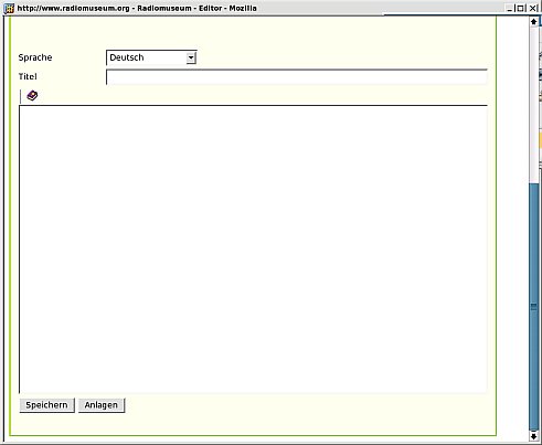

mit diesem Problem stehen Sie nicht alleine da. Bei mir fehlen ebenfalls all diese Knöpfe im Editor. Ich habe ein screenshot des Editors angehängt, so wie es bei mir aussieht.
Gruß, Paul Heußner Anlagen:

Guten Morgen Herr Bettendorf und Herr Heussner,
Herr Heussner, Ihr screenshot weist den Weg: Sie benutzen Mozilla als Internetbrowser. Als ich das sah, habe ich rasch Mozilla aus dem Netz geladen und installiert, und siehe da - dann hat mein RM.org-Editor bis auf das kleine Buch ebenfalls keine Schaltflächen mehr.
