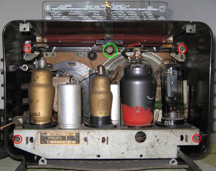

Hat jemand die Kundendienstanleitung in dem der Chassisausbau des Gerätes bechrieben ist?

So wie ich das sehe, müssen Sie die Drehknöpfe abmontieren.
Dann die 4 rot markierten Schrauben entfernen.
Die grün markierte Rändelschraube am Zeiger lockern und den Seilzug aushängen.
Dann das Chassis nach hinten herausziehen.
MfG. WB.
BD293U Chassisausbau

Ja Herr Bauer leider fällt dann das Skalenseil von der Scheibe des Drehkos und das Ganze wird schwierig wieder einzuhängen. Genau so habe ich es gemacht. Kann dies aber leider nicht empfehlen.
Vielleicht gibt es ja eine Kundendienstschrift von Philips in der der Chassisausbau beschrieben ist.
