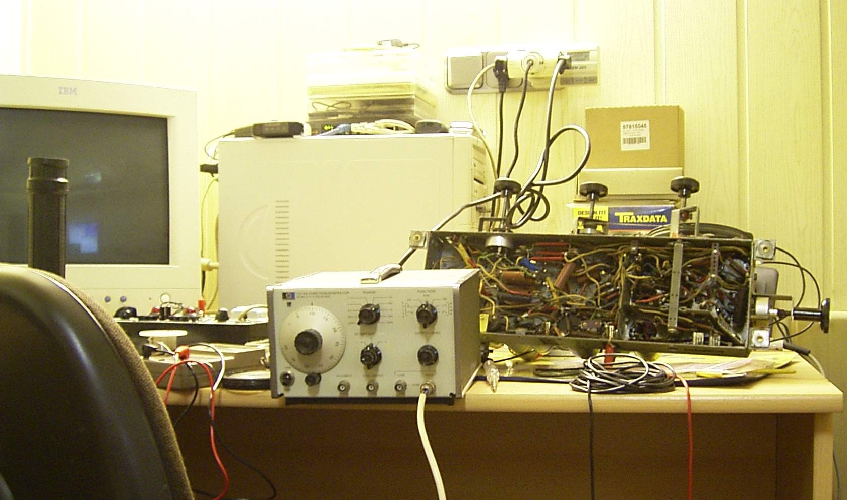

Habe gerade meinen HP 3310A Funktionsgenerator angeschlossen; also NF am TA-Eingang ist einwandfrei. Da der  HP3310A bis 5 MHz geht, habe ich mal versucht über einen kleinen Kondensator (1000pF) HF im Bereich 400 bis 500 KHz an verschieden Stellen des HF-Teils einzuspeisen. 0hne Reaktion, noch nicht einmal an der AF3. Beim Durchwobbeln über die ZF 468 bzw 472 KHz hätte doch irgendetwas zu hören sein müssen , oder ?
Habe gerade versucht, das malträtierte Filter auszubauen; wollte eigentlich nur die Kappe abziehen, das geht aber nicht so einfach; muss erst alle Drähte unten notieren und dann ablöten und dann versuchen das Gehäuse vom Filter zu trennen.

Ich glaube nicht,dass sich der HP 3310A modulieren lässt, oder ? Er hat einen VCO Input, einen Sync Output, und 2 Ausgänge low und high (-30dB und 0) . Ich habe bis jetzt noch keine Informationen über dieses Gerät, werde aber mal in google suchen.
Nochmal zu Deiner Oszi-Methode: Soll ich vielleicht doch mal eine Wurfantenne anschliessen und den MW-Bereich durchscannen. Bei ca. 1000 KHz liegt etwa unser stärkster Rheinland-Pfalz-Sender SWF1 . Wenn dann an den EF13 und AK2 Signal durchkommt , kann der Fehler nur noch zwischen AK2 und AF3 liegen (und das wäre dann das besagte Filter, oder ?).
Aber wo kann man jetzt noch auf meinem Arbeitsplatz einen Oszi unterbringen ? Just for fun. Ich werde noch ein Plätzchen finden.
