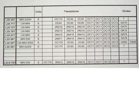

Sus datos recientes
21.Apr.05 19:29
Mario Coelho (P)
Artículos: 451
Agradecimientos totales: 6
Mario Coelho
Estimado Juan Alonso
Bueno poder ver su fotografía (y su perro también).
Porque creo que será bueno ensamblar aquí su información adicional reciente, la envío a este foro.
Gracias por su información
Saludos Cordiales
Mário
L3X09T - 2 Diodos OA79.
L3X81T -  Variantes: 6 V.--OC44-2xOC45-2xOC71-2xOC72-OA79.
                              9 V.--2N219-2x2N218-2xOC71-2xOC72-OA79.
                              9 V.--2N411 ó 2N412-2x2N410-2xOC71-2xOC72-OA79.
L3X95T - 2 Diodos OA85.
