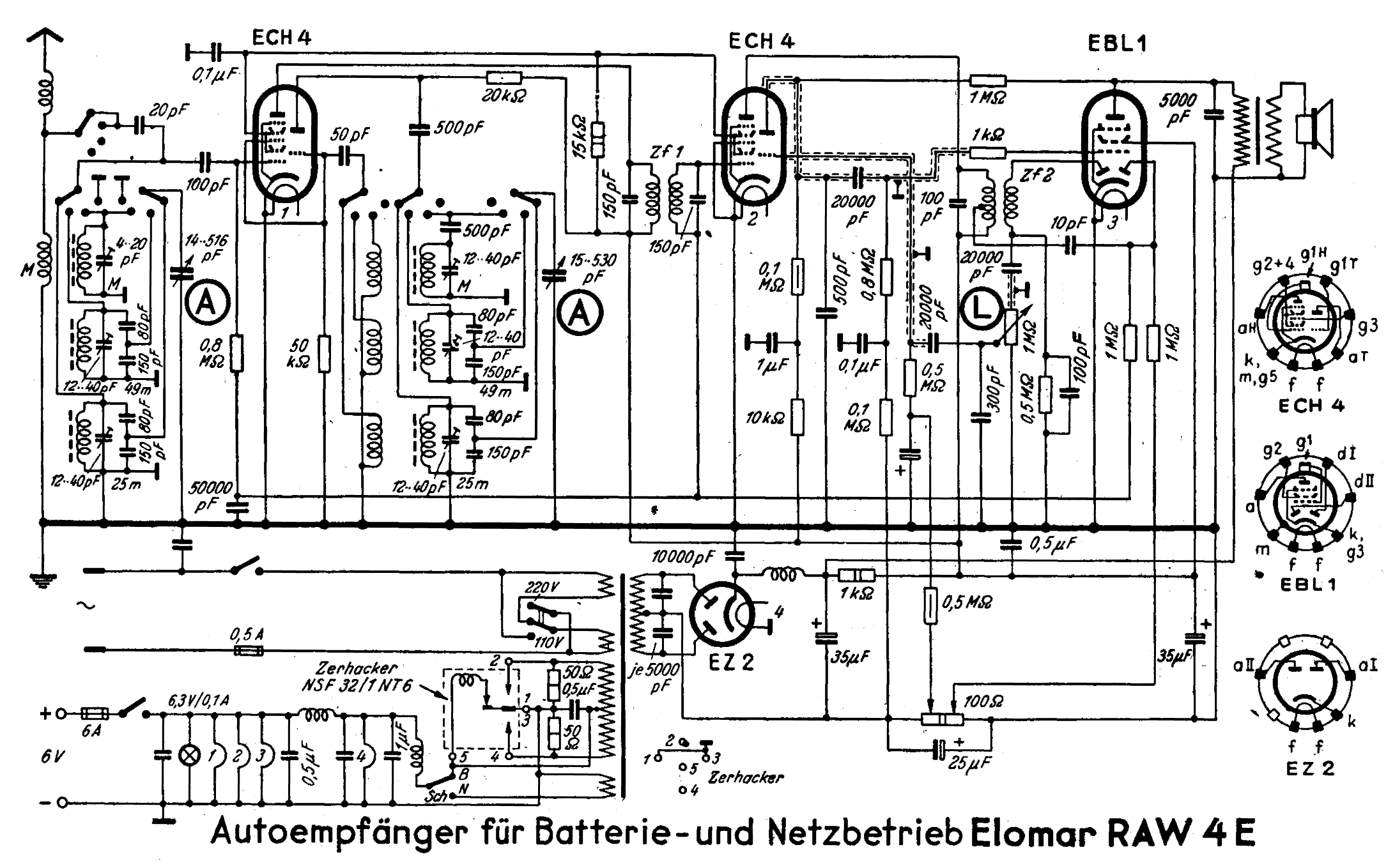

Zum Schluss: Die Schaltung
Die Empfängerschaltung entspricht in allen Einzelheiten derjenigen eines mit den gleichen Röhren bestückten Heimsupers. Als Mischröhre arbeitet die Triode-Hexode ECH4. Die Antennenankopplung erfolgt im Mittelwellenbereich induktiv, auf beiden KW-Bändern durch einen 20 pF- Kondensator. Der Oszillator schwingt im MW-Bereich auf der oberen, in den KW-Bereichen auf der unteren Überlagerungsfrequenz. Die Bandspreizung erfolgt auf bekannte Weise durch die Zuschaltung je eines 150-pF- Parallel- und eines 80-pF-Serienkondensators zum Abstimm-Drehkondensator.
Der ZF-Teil arbeitet mit einer ZF von 468 kHz, die in der Hexode der zweiten Triode-Hexode ECH4 verstärkt wird; er besteht im übrigen aus einem zweikreisigen Bandfilter vor der Verstärkerstufe und einem einkreisigen ZF-Trafo hinter dieser, um auf diese Weise ein Höchstmaß an Empfindlichkeit zu erzielen. Dem gleichen Zweck dienen ZF-Kreise hoher Güte. Die Gleichrichtung erfolgt in zwei Diodenstrecken in der Endröhre EBL1, und zwar getrennt für die Erzeugung der Niederfrequenz und der verzögerten Schwundregelspannung. Die Niederfrequenz wird über einen Lautstärkeregler ans Gitter der Triode in der zweiten ECH4 geführt und zweistufig verstärkt, zuerst in dieser Triode, anschließend in der Pentode der EBL1. An dieser greift schließlich noch eine Gegenkopplung an, die der Unterdrückung nichtlinearer Verzerrungen dient. Die Grenzfrequenzen des Verstärkers werden mit 70 und 4 000 Hz angegeben. In Verbindung mit einem 12-cm-Lautsprecher von 7500 Gauß Feldstärke wird eine große Lautstarke erzielt, die klanglich durchaus zufrieden stellt.
Besondere Aufmerksamkeit wird jeder, der die Schaltung betrachtet, dem Stromversorgungsteil zuwenden. Steht der einpolige Stromart- Umschalter Sch auf B und ist an die Klemme + 6 V eine Batterie angeschlossen, so werden die parallel geschalteten Röhren von dieser geheizt und außerdem die Antriebspule des Zerhackers und je nach dessen Kontaktstellung die eine oder andere Hälfte der Anodenwicklung abwechselnd gespeist. Die entstehenden Niederspannungs- Stromstöße werden im Transformator Tr in eine hohe Wechselspannung umtransformiert, die nun von der EZ2 in Vollweg-Gleichrichtung gleichgerichtet wird. Die entstehende pulsierende Gleichspannung wird in bekannter Weise beruhigt und dann den Anoden und Gittern des Empfängers zugeführt.
Wie die Schaltung zeigt, ist die schaltungsmäßige Anordnung des Stromversorgungsteils außerordentlich einfach, zumal die Umschaltung auf Batterie- und Netzbetrieb durch das Umlegen eines einzigen Umschaltkontaktes bewirkt werden kann. Weniger einfach sind dagegen die eingebauten Beruhigungsmittel. Sie bestehen aus einem zweigliedrigen Filter hinter den Batterieklemmen und aus Dämpfungswiderständen und Kondensatoren am Zerhacker, die in ihrem Zusammenwirken die vom Zerhacker erzeugten Störspannungen auf einen unerheblichen Wert herabsetzen und außerdem in einen annähernd sinusförmigen Verlauf des Stromes zur Folge haben, so dass der Transformator mit einer Spannung geeigneter Kurvenform gespeist wird. Auf die zweckmäßige Dimensionierung und Anordnung der Entstörungsmittel sowie auf eine gute Abschirmung wurde besonderer Wert gelegt, so dass der Empfänger ein nur sehr geringes Störgeräusch aufweist.
