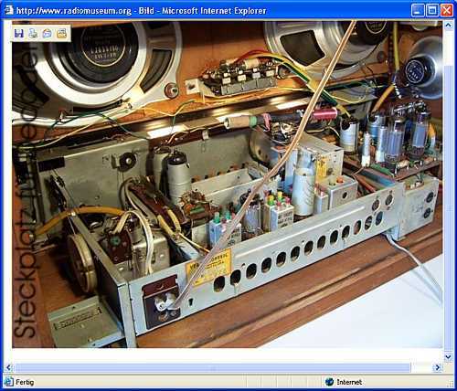

ich sehe noch einen ganz wesendlichen Unterschied zum GS6401 Capri. Der Stereodecoder ist nicht aus Eigenproduktion. Der erste DDR Decoder war der StD4 und wurde 1965 in der Radio und Fernsehen vorgestellt. Er hat eine fast quadratische Fläche und kann hier im Quelle nicht enthalten sein da dieser eine andere Bauform hat und auf einen anderen Steckplatz sitzt.

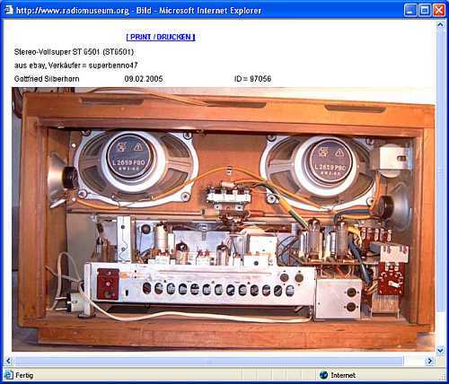

Wo immer der Dekoder herkommt, es ist keiner aus DDR Produktion, wie die EMM803.
Capri GS6401, Steckplatz für DDR Decoder StD4 links am Chassis
Unbekannter Decoder (Import?) zwischen Tuner und 1. ZF Platine bei der Quelleversion.

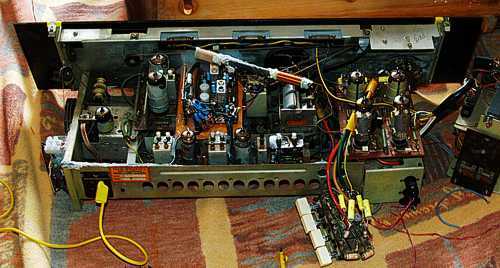

P.S:
Mein Sickingen hat keinerlei Vorbereitung für einen Stereodecoder. Weder Steckplatz noch die Spannungsversorgung. Die Verkabelung des Tastensatzes lässt das Nachsetzen eines Decoders auch nicht zu, so dass die Sache etwas komplizierter, aber nicht unlösbar wird.
Ich lötete die Decoderausgänge direkt von unten an den Kontakten auf den Schieber des Tastensatzes (abgesch. Litze) und montierte den SD2.1 auf einer Lochrasterplatte oberhalb des Tastensatzes. Zur Versorgung schraubte ich einen Trafo links an das Chassis mit Gleichrichter, Siebung und Stabilisierung mit B3170.
Ich habe mich bewust für diesen Decoder entschieden, ich finde die alten klingen besser als moderne PLL Decoder (jedenfalls ist das mein persönlicher Eindruck).
