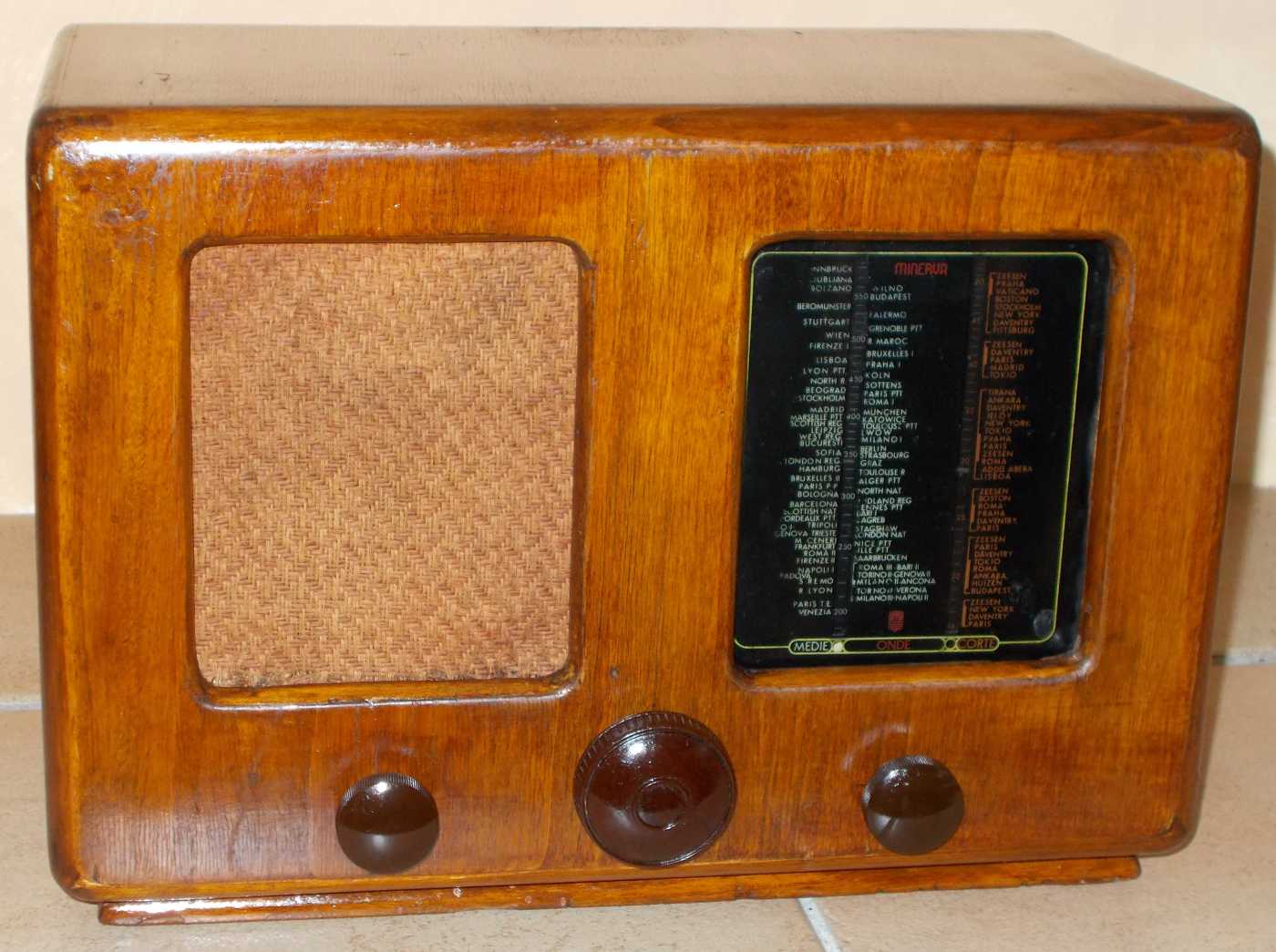

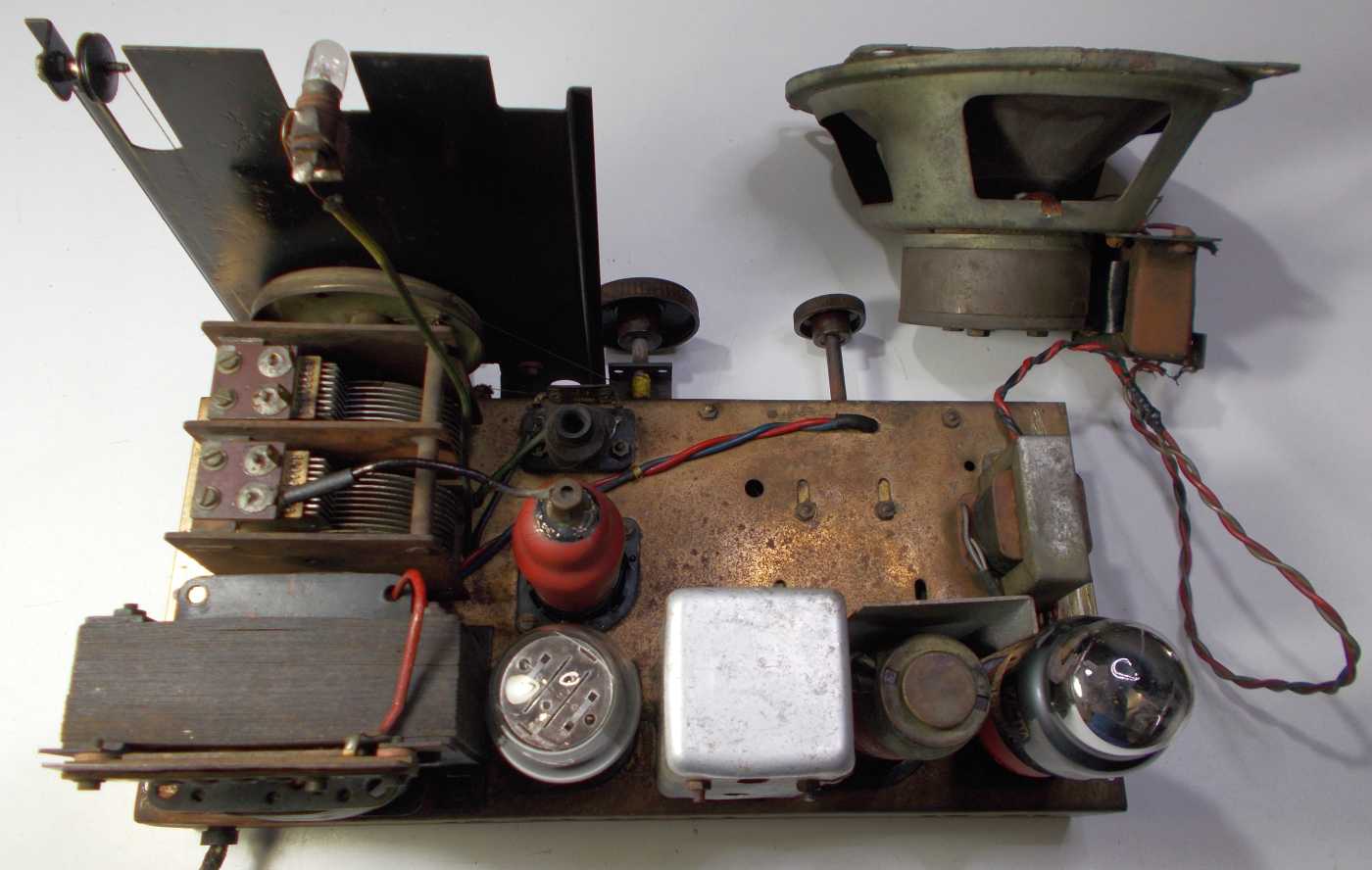

 Salve, chiedo se qualcuno puo' fornirmi informazioni per definire il modello di questa radio MINERVA a 4 valvole. Il mobile, il telaio e le valvole sono quelle del mod. 414 aquilotto. Le differenze macroscopiche sono :
- l'altoparlante , di dimensioni identiche,  e' di tipo magnetodinamico ( e non elettrodinamico come l'aquilotto)
- mancano le cornici metalliche e la scritta MINERVA sul frontale
-la scala pur avendo le stesse stazioni e' stampata in colori diversi
Ringrazio in anticipo per l'interessamento
roberto gabba

Secondo me si tratta di un apparecchio trovato un po' disastrato e comunque meritevole di restauro e quindi restaurato con quel che restava del tutto. Scala replicata . Il tutto comunque molto piacevole. Vittorio.

Salve Vittorio, grazie per le tue informazioni, che ritengo senz'altro realistiche. Credi comunque che l'origine sia stato il modello 414 ?
ancora grazie, roberto

Direi di sì. Probabilmente o mancava l'elettrodinamico o era fuori uso ed è stato usato un magnetodinamico; il filtraggio che svolge la bobina di campo è stato affidato alla impedenza  che si vede sul telaio a destra; sul telaio si vedono ancora i fori della staffa che ancorava l'elettrodinamico originale. Saluti. Vittorio
