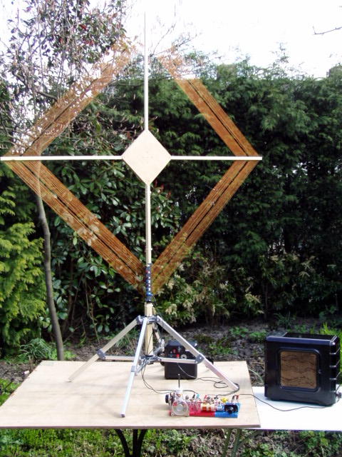

Warum nicht mal zur Abwechselung eine Rahmenantenne ?
Das wäre doch ein schönes Bastelprojekt, nicht wahr?
Anstatt L1/L2 wird –wie bereits vorgeschlagen- eine Spule auf einem Rahmen (=> 1 Meter) an den Punkten A + B angeschlossen.
Die im Anhang abgebildete hat eine Diagonale von 1,45 m mit jeweils 15 und 16 Windungen 0,6 mm CuL. Hochfrequenzlitze wäre natürlich noch besser. Sind beide Teilspulen hintereinander geschaltet, ist die Gesamtinduktivität 2 mH, also genau richtig für den LW-Bereich. Schalte ich beide Teilspulen jedoch parallel, messe ich ca. 0,5 mH. Nun ist mit C1 (~500pF) der untere MW-Bereich bis etwa 750 kHz abstimmbar. Will ich weiter oberhalb empfangen, muss eine 2. Rahmenantenne –mit weniger Windungen- hergestellt werden. Einfach die bestehende anzuzapfen ist nicht anzuraten, weil durch die magn. Kopplung der unbenutzten Windungen, Energie entzogen wird.
Tipp:
Ich habe den Fehler gemacht und in die Latten Löcher (Abstand 5 mm) gebohrt. Es kostete mich und meiner Frau viele Stunden, um die 31 Windungen durchzufädeln. Ich empfehle daher, anstatt der Löcher, (schräg, nicht zu tief) Kerben einzusägen und darin den Draht einzulegen.
