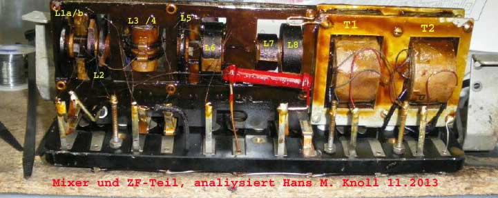

Hello friends,
my next object to restore is a Radiola 26. In the schematic there are 2 open end called DEAD END
shown. For what is that? Does somebody know the background behind this? Thank you for help.

Hallo Leser.
Ich habe in Zusammenarbeit mit H. Rudolph eine Deutung der einzelnen Spulen im ZF- Teil versucht.
Ich kam zu dem  Ergebnis, dass die open ends daher kommen, dass eine Spulentype an mehreren Positition eingesetzt wurden.  Es ist der Versuch diese Enden zu deuten.
Die Bilder des ZF -Teiles im Netz sind im Eingangsteil nicht sehr deutlich.  L1a, 1b und 2 koennen oder muessen dann, wenn bessere Photos zur Verfuegung stehen, durchaus nochmals revidiert werden.
Als Anlagen meine Ergebnisse.
Als Zwischenfrequenz habe ich 42 kHz ermittelt, ein Wert um 50 kHz, der damals ueblich war.
Eine Sicherheit gegen Spiegelfrequenzen war damals, mangels vieler Stationen,  noch nicht notwendig.
Knoll

Hallo Radiofreunde,
vielen Dank an Herrn Rudolph und Herrn Knoll für die Analyse der DEAD Ends im Radiola 26. Von John Kusching bekam eine Antwort aus USA aus dem Antique Radios Forum 1 und Forum 2.
Für diese vielseitige Unterstützung den besten Dank. Über den Verlauf der Restauration werde ich berichten.
