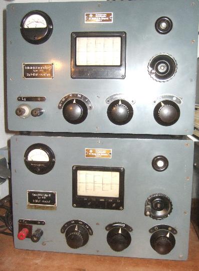

Ich habe hier außer einem Kapazitätsmesser  KRH auch noch das Induktivätsmessgerät LRH. Zu letzterem Gerät gibt es in der GFGF Funkgeschichte in Heft 174einen ausführlichen Beitrag.
Oben:LRH, unten KRH
KRH Firmenunterlagen
