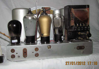

1.Prüfung:  Keine Funktion - a.) grosser Spannungsteiler auf Keramikrohr in 2 Segmenten abgebrannt
b.) alle Blockkondensatoren haben schlechte Isolationswerte, deshalb war der Spannungsteiler überlastet c.) Röhrenprüfung d.) alle 3 Drehkondensatoren haben gerätetypisch Plattenschluss
Bild 1 vor der Restauration
Bild 2 Chassis vor der Restauration
der Widerstandsdraht hat sich abgelöst und berührt das Chassis
Ein Beispiel, wo die Überprüfung vor dem Einschalten nützlich ist.

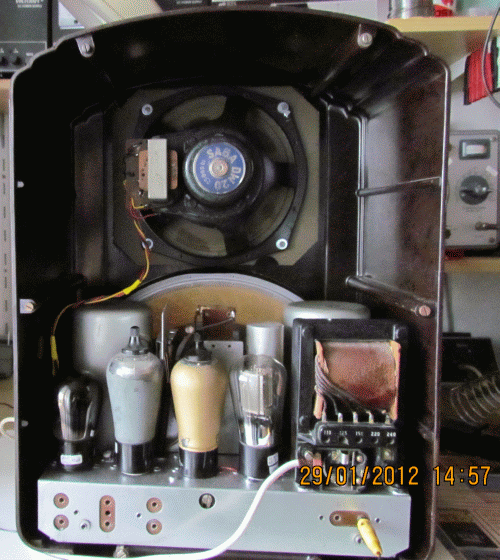

Der Inhalt der Blockkondensatoren wurde ausgetauscht, der Becher mit 15µF war noch gut und die restlichen Kondensatoren wurden einzeln auf Leckstrom mit der Glimmlampe untersucht. Es gab keine Auffälligkeiten. Der Defekt der Blockkondensatoren hatte den Spannungsteiler in 2 Segmenten zerstört. Diese Widerstände wurden durch 5W Keramikwiderstände ersetzt.
Bild 22 Chassis nach der Restauration
Nach dem Einsetzen der Röhren war ein Radioempfang auf Mittel- und Langwelle möglich. Durch die Abschaltung der deutschen Mittelwellensender war der Empfang auf andere Stationen beschränkt. Diese Stationen wurden bisher von den starken Ortssendern übertönt. Bleibt also noch der DLF als bekannte Orientierung übrig. Die anderen Stationen sind weit entfernt und deshalb schwächer. Fading stört hier den störfreien Empfang. Noch ist der Empfang auf MW und LW abends bandfüllend vorhanden.

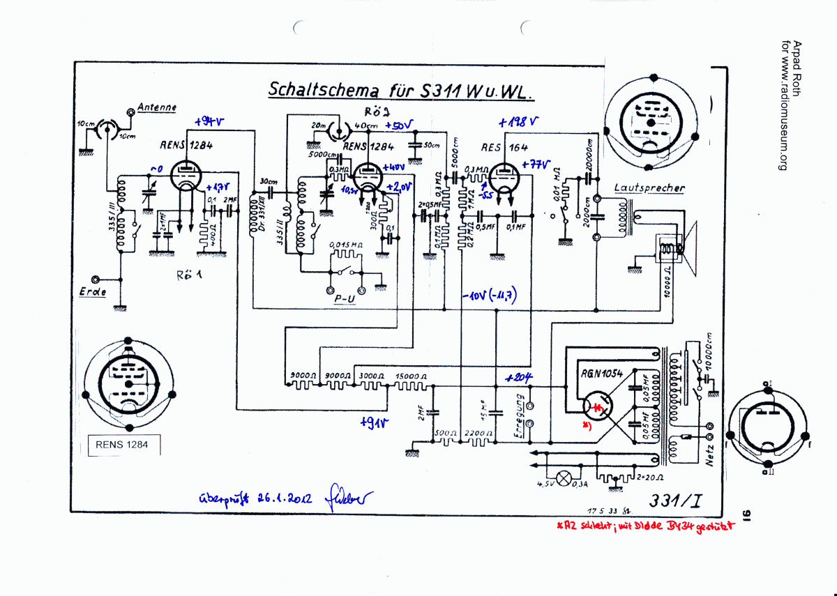

Nach längerer Anwärmphase von mehreren Stunden wurden dann die Spannunsgwerte vermessen. Es gab keine besonderen Abweichungen. entdeckt wurde noch, dass der Widerstand zum Schirmgitter der Röhre 1 mit 50kOhm anstatt 3kOhm eingebaut war.
Der Schaltplan mit den Referenzen und Spannungswerten ist hier als Anhang vorhanden.

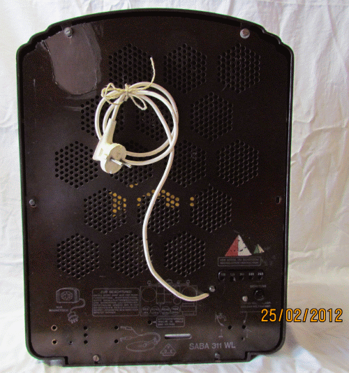

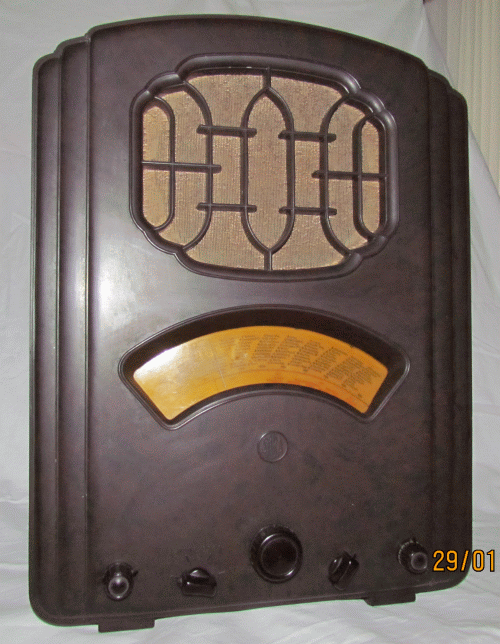

Die Eindrückstellen wurden mit Alleskleber gefüllt. Das fällt kaum auf. Das Gehäuse wurde mit Bakelitpolitur poliert und der Lautsprecher mit Wasser abgelöst, gereinigt und neu gespannt mit Kaltleim wieder fixiert. Die Rückwand wurde mit einem Segment Pertinax in brauner Farbe ausgefüllt. Alles in allem hat man eine gute Funktion und ein gutes Aussehen. Ladenneu soll es nicht sein.
