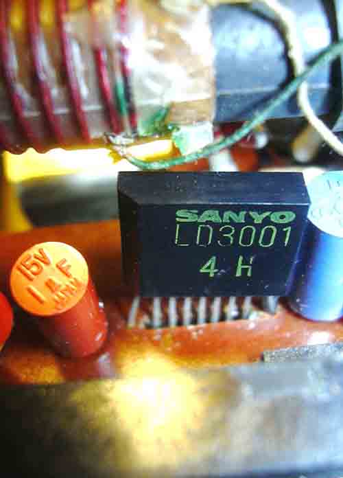

Hallo in die Runde, wie ich schon oben erwähnte, ist hier ein IC (wird auch in dem Gerätenamen so genannt) als NF-Vorverstärker und Treiber eingebaut. Ich nehme an, dass es ein Hybrid-Baustein ist. Er hat die folgende Abmessungen (BxHxT) 12 x 10 x 3mm und hat 9 Anschlüsse. Vielleicht weiß ja jemand etwas darüber.
Freundlichen Gruß, K.- Heinz Entrich
Hybrid

Hallo Herr Entrich,
Laut Sylvania ECG Semiconductors - Master Replacement Guide (ECG212K) handelt es sich, wie Sie richtig vermutet haben, um ein NF-Vorverstärker-Hybridbaustein. Der Sylvania-Vergleichstyp trägt die ECG-Nr. 1016.
Hier die Schaltung:
Freundliche Grüße
Giovanni Cucuzzella
Nachtrag: Habe noch ein Datenblatt gefunden:
Hybrid LD3001

Hallo Herr Cucuzzella,
da freue ich mich und bedanke mich bei Ihnen für die Mühe, die Sie sicher bei der Suche gehabt haben. Da ist also dieser Fall geklärt. Gab es da noch etwas über das Jahr zu lesen, in dem der Baustein aktuell war?
