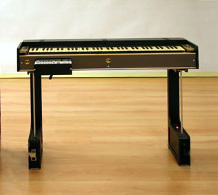

Wie Sie richtig bemerkt haben, Herr Herrmann, bastle ich an einem Musikinstrument herum, einem Artverwandten vom Ondes. Vom Theremin spreche ich weil das bedeutend bekannter ist als das Ondes. Aber beide beruhten auf dem Schwebungssummerprinzip.
Ein kleiner Exkurs bin ich nun wohl schuldig.
Beim Theremin, beim alten Urtheremin, dem originale das von Herrn Theremin gebaute wurde, oder das von RCA, handelt es sich um zwei Oszillatoren. Beide haben dieselben Frequenzen die dann gemischt werden. Der eine Oszillator hat eine Antenne, über die er sich, durch die Annäherung der Hände des Musikers, verstimmen lässt. So lässt sich die Tonhöhe bestimmen. Über einen weiteren Oszillator mit Antenne kann die Amplitude des Signals beeinflusst werden. Das Theremin ist bis heute das einzige Musikinstrument das beim Spielen nicht berührt werden darf.
Beim Ondes gibt es zwei Möglichkeiten die Tonhöhe zu bestimmen.
1 ) Mit einer Klaviatur. Diese ist schwimmend aufgehängt und lässt sich leicht hin und her bewegen. Das hin und herbewegen bedient eine Drehkondensator, die Tasten schalten feste Kapazitäten. Drehkondensator und Tasten beeinflussen den zweiten Oszillator. Durch die Bewegung der Tastatur kann ein Vibrato des aktuell klingenden Tones, direkt an den Tasten, beim Spielen erzeugt werden, ähnlich wie bei einer Geige.
2 ) Den Tasten entlang ist eine Schnur mit einem Fingerring geführt. Diese Schnur bewegt, beim hin und her fahren, über den gesamten Tonumfang, z.B. einen Drehkondensator oder eine andere veränderbare Kapazität die ebenfalls diesen zweiten Oszillator verstimmt. Die Klaviatur dient in diesem Fall nur als Orientierung, wo welcher Ton ist.
Diese Aktionen werden mit der rechten Hand ausgeführt.
Mit der linken Hand wird eine separate Taste und ev. andere Elemente bedient. Mit dieser Taste wird die Amplitude des Ausgangssignals geregelt. Wenn die Taste schnell gedrückt wird, wird der Ton wie eingeschaltet. Wenn die Taste langsam betätigt wird, schwingt der Ton quasi ein. Die anderen Bedienelemente beeinflussen die Klangfarbe.
Heute werden neue, Instrumente angeboten, auf Synthesizerbasis. Diese klinge wie oben beschrieben, eben wie ein Synthesizer.
Nun möchte ich mir ein Ondes- ähnliches Instrument bauen das aber den warmen, reinen Klang erzeugt. Am liebsten würde ich mit Röhren arbeiten. Wenn es eine nachbaubare Schaltung mit moderner Technik gibt ist das natürlich auch gut. Deshalb suche ich ein geeignetes Schema mit den Dimensionierungen der Bauteile, auch der Spulen.
Ich versuche noch Fotos von Theremin und Ondes hoch zuladen.

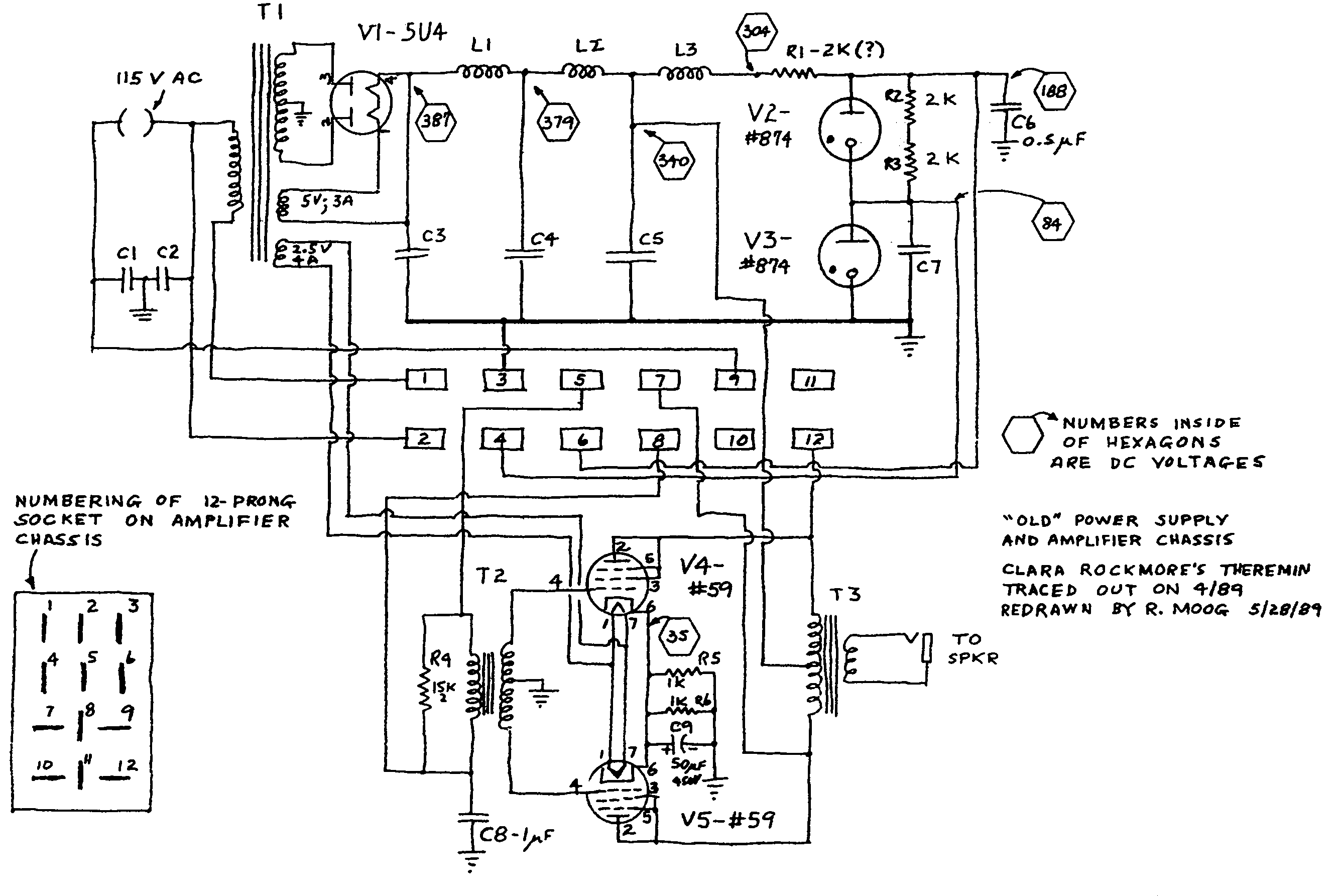

Clara Rockmore´s Theremin
26.Jan.08 07:25
Nikolaus Löwe (D)
Beiträge: 232
Nikolaus Löwe
Hier sind die von Bob Moog von Hand nachgezeichneten Schaltpläne des modifizierten RCA-Theremins der großartigen Clara Rockmore. Es unterscheidet sich vom RCA-Original durch einen deutlich schnelleren Regelkreis für die Lautstärke. Während beim Original die Lautstärkeveränderung über die Variation des Heizstromes einer direkt geheizten Triode 01A erfolgt, passiert es hier über die Variation der Anodenspannung  der Oszillator-Pufferstufe.
Der Klang entspricht meinen Erfahrungen nach nicht einem Sinus, sondern einem solchen mit starkem quadratischen Anteil, besonders bei den tiefen Tönen (zu erzeugen beispielsweise in der Audio-Software CoolEdit als "Flavour: sine square").
Viel Erfolg,
Nikolaus Löwe

Herr Herrmann, ich möchte mir ein Ondes- ähnliches Instrument bauen, also mit einer mechanischen Bedienung, wahlweise mit einer Klaviatur und der beweglichen Schnur an einem Drehkondensator. Die klassischen Bauanleitungen für Schwebungssummer (z. B. Funkschau), die Sie am 24.des. erwähnt hatten, habe ich natürlich sofort gesucht, bin aber nicht fündig geworden. Haben Sie ev. die entsprechenden Unterlagen oder kennen Sie einen Link im Web wo ich diese einsehen kann. Das Theremin ( das erste Foto welches ich leider mit falschem Titel, Theremin und Ondes (9 kb), hochgeladen habe) habe ich bei mir. Es ist aus der aktuellen Produktion von Moog und auch als Bausatz erhältlich. Ein Ondes besitze ich leider nicht, noch nicht.
Herr Rudolph, Danke für Ihre Ausführungen. Das Trautonium ist einfacher zu Spielen als das Theremin, aber das Ondes ist noch besser dran. Man kann über die Tasten spielen oder über die Schnur und sich an den Tasten orientieren. Dazu kommt die Möglichkeit vom Vibrato das direkt an den Tasten oder der Schnur gespielt wird. Beim Synthesizer kann auch ein Vibrato erzeugt werden aber eben nicht direkt.
Ein Trautonium habe ich auch gebaut. Mit der Widerstandssaite als Spannungsteiler hatte ich ein VCO gesteuert, das war aber unbefriedigend. Ein sehrgutes Trautoniummodul bietet Döpfer an, A-198, das eine Gleichspannung oder MIDI Befehle ausgibt und somit jeder Synthesizer oder jedes VCO angesteuert werden kann. Leider ist das A-198 nur ca. 50 cm lang und somit viel zu kurz um mit einer Klaviertastatur zu korrespondieren.
Herr Löwe, in den Anhang lege ich ein Schema von Robert Moog aus dem Jahre 1954.
Links sieht man schön die beiden Oszillatoren, der obere mit der Antenne, für die Tonhöhe und rechts die Schaltung mit der Antenne für die Volumenregelung. Könnte man diese Schaltung auf heute erhältliche Röhren modifizieren.
Schönen Gruss
Thomas Diemer
Moog Theremin 1954

wenn Sie das Moog Theremin von 1954 mit modernen Röhren nachbauen wollen, versuchen Sie doch 3x ECH81 für die Oszillatoren, EBF89 für den Mischer/Vorverstärker und EL84 oder EL95 für die Endstufe. Das Netzteil würde ich in Halbleiter ausführen.
Viele Grüße,
Nikolaus Löwe
