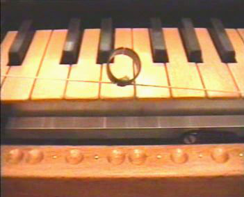

Beim Ondes gibt es zwei Möglichkeiten die Tonhöhe zu bestimmen.
1 ) Mit einer Klaviatur. Diese ist schwimmend aufgehängt und lässt sich leicht hin und her bewegen. Das hin und herbewegen bedient eine Drehkondensator, die Tasten schalten feste Kapazitäten. Drehkondensator und Tasten beeinflussen den zweiten Oszillator. Durch die Bewegung der Tastatur kann ein Vibrato des aktuell klingenden Tones, direkt an den Tasten, beim Spielen erzeugt werden, ähnlich wie bei einer Geige.
2 ) Den Tasten entlang ist eine Schnur mit einem Fingerring geführt. Diese Schnur bewegt, beim hin und her fahren, über den gesamten Tonumfang, z.B. einen Drehkondensator oder eine andere veränderbare Kapazität die ebenfalls diesen zweiten Oszillator verstimmt. Die Klaviatur dient in diesem Fall nur als Orientierung, wo welcher Ton ist.
Diese Aktionen werden mit der rechten Hand ausgeführt.
Mit der linken Hand wird eine separate Taste und ev. andere Elemente bedient. Mit dieser Taste wird die Amplitude des Ausgangssignals geregelt. Wenn die Taste schnell gedrückt wird, wird der Ton wie eingeschaltet. Wenn die Taste langsam betätigt wird, schwingt der Ton quasi ein. Die anderen Bedienelemente beeinflussen die Klangfarbe.

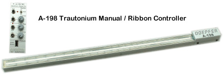

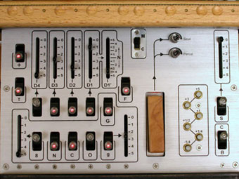

Etwas anders arbeitet das Trautonium. Hierbei wird eine Sägezahnschwingung erzeugt, die in ihrer Tonhöhe über eine  Widerstands-Saite gesteuert wird. Da die Sägezahnschwingung alle Harmonischen enthält, können dann daraus mit Hilfe von Bandpaß-Filtern Klänge gewonnen werden.
Das Trautonium erscheint mir weitaus virtuoser zu sein (wenn man es spielen kann) als das Theremin. Aber hier bin ich voreingenommen, da ich in den '80ern,  zusammen mit zwei weiteren Kollegen von der (damaligen) Fachhochschule der Deutschen Bundespost Berlin, für
Oskar Sala  ein Trautonium in Halbleitertechnik
entwickelt und gebaut habe.

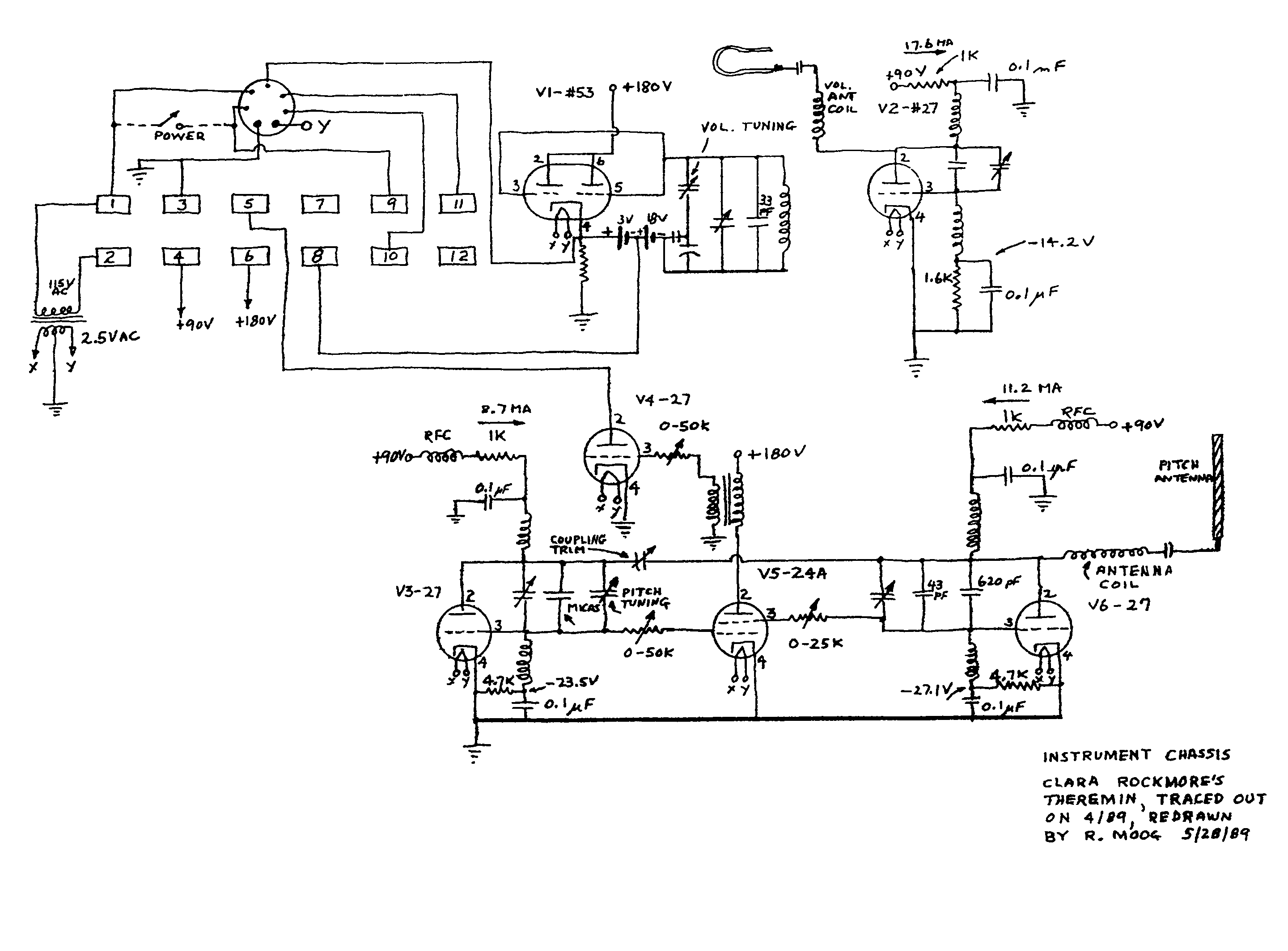

Hier sind die von Bob Moog von Hand nachgezeichneten Schaltpläne des modifizierten RCA-Theremins der großartigen Clara Rockmore. Es unterscheidet sich vom RCA-Original durch einen deutlich schnelleren Regelkreis für die Lautstärke. Während beim Original die Lautstärkeveränderung über die Variation des Heizstromes einer direkt geheizten Triode 01A erfolgt, passiert es hier über die Variation der Anodenspannung  der Oszillator-Pufferstufe.
Der Klang entspricht meinen Erfahrungen nach nicht einem Sinus, sondern einem solchen mit starkem quadratischen Anteil, besonders bei den tiefen Tönen (zu erzeugen beispielsweise in der Audio-Software CoolEdit als "Flavour: sine square").

Herr Rudolph, Danke für Ihre Ausführungen. Das Trautonium ist einfacher zu Spielen als das Theremin, aber das Ondes ist noch besser dran. Man kann über die Tasten spielen oder über die Schnur und sich an den Tasten orientieren. Dazu kommt die Möglichkeit vom Vibrato das direkt an den Tasten oder der Schnur gespielt wird. Beim Synthesizer kann auch ein Vibrato erzeugt werden aber eben nicht direkt.
Ein Trautonium habe ich auch gebaut. Mit der Widerstandssaite als Spannungsteiler hatte ich ein VCO gesteuert, das war aber unbefriedigend. Ein sehrgutes Trautoniummodul bietet Döpfer an, A-198, das eine Gleichspannung oder MIDI Befehle ausgibt und somit jeder Synthesizer oder jedes VCO angesteuert werden kann. Leider ist das A-198 nur ca. 50 cm lang und somit viel zu kurz um mit einer Klaviertastatur zu korrespondieren.
Herr Löwe, in den Anhang lege ich ein Schema von Robert Moog aus dem Jahre 1954.
Links sieht man schön die beiden Oszillatoren, der obere mit der Antenne, für die Tonhöhe und rechts die Schaltung mit der Antenne für die Volumenregelung. Könnte man diese Schaltung auf heute erhältliche Röhren modifizieren.

wenn Sie das Moog Theremin von 1954 mit modernen Röhren nachbauen wollen, versuchen Sie doch 3x ECH81 für die Oszillatoren, EBF89 für den Mischer/Vorverstärker und EL84 oder EL95 für die Endstufe. Das Netzteil würde ich in Halbleiter ausführen.
