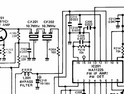

Ich habe folgendes Gerät bekommen mit vielen Defekts, bis auf das Radio konnte ich soweit alle beheben. Im Radio gibt es 2 Quarze : CF201 + CF202. Das eine war mit CFSB und das andere mit CFSE bedruckt, beide sind defekt (Beinchen durch Korrosion aufgelöst). Ich habe mich nach neuen umgeschaut und bin bei Reichelt auf folgdenden gestossen. Kann ich davon 2 nehmen und die an diese Stelle setzen? Der Schwingkreis ist ja 10,7MHz.

Mit einem Schaltplan-Ausschnitt als Anlage wäre man schneller zum Ziel gekommen; ich habe die beiden defekten Teile nun gefunden und hänge den Ausschnitt an diesen Post.
Wir haben einige gängige Typen dieser Piezo-/Kristall-Filter in unserer Datenbank, z.B. hier.
Dort sieht man die Anschlussfolge, sowie die Bedeutung der Farbpunkte (= Frequenztoleranzen, nach Gruppen sortiert). Bei gleichem Farbpunkt dürfte daher ein Auswechseln kein Problem darstellen.

Wie siehts denn mit folgendem Filter aus den ich bestellt habe, (Link siehe oben) ist der für diese Anwendung ausgelegt? Farbpunkt auf den eingebauten Filtern ist Hellblau.

Keramische Filter werden "gebacken", was bedeutet, daß diese in ihren Werten streuen.
Wichtig bei einer solchen Kettenschaltung von 2 Filtern ist:
  • Mittenfrequenz sollte gleich sein.
  • Bandbreite sollte groß genug sein, daß keine Verzerrungen für Stero entstehen.
Aus den Daten bei Reichelt geht darüber praktisch nichts hervor.
Es wäre also verkehrt nur 2 solche Filter zu bestellen, weil diese in ihren Toleranzen eventuell total auseinander liegen können. Aber bei einem Stückpreis von 0,32 € empfiehlt es sich einige mehr zu bestellen, damit sich passende aussuchen lassen.
