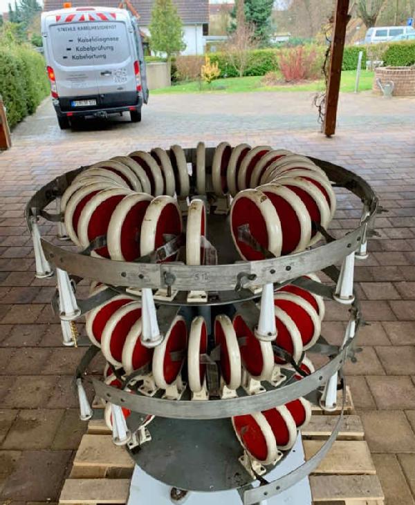

Die Funktechniker des Technikvereines bereiten sich darauf vor, die aus dem Antennenhaus durch die Kollegen der Recylingfirma ausgebaute Technik aufzuarbeiten .
Harald Strehle hat bereits viele Stunden seiner Freizeit investiert, hier ein Beispiel:
Alle Kreise sind über den gesamten Mittelwellenbereich 526,5 bis 1606,5 kHz abstimmbar.
Es wurde auf den zwei zugewiesenen Frequenzen 1044 und 1431 kHz gesendet. Am Tiefpass Lk1 mit Ck1 wurde ein obere Grenzfrequenz von 1631 kHz eingestellt. Cp2 mit Lp2 bilden einen Resonanzsperrkreis der auf 1044 kHz abgeglichen wurde. Cp2 mit Lp2 bilden ebenfalls einen Resonanzsperrkreis für 1431 kHz. Ck2 mit Lk2 bilden einen Tiefpass mit der oberen Grenzfrequenz 1044 kHz. Cs2 mit Ls2 bilden einen Reihenresonanzkreis der als Sperrkreis auf die erste Oberwelle 2088 kHz abgestimmt wurde.
So wurden die Teile ausgebaut übergeben.
Nach der Bergung wurden alle Einzelteile und Baugruppen bereits inventarisiert.und so ist er wieder nach vielen Stunden Arbeit im Originalzustand der 50iger Jahre und auch einsetzbar, eben ein Stück Technikgeschichte.

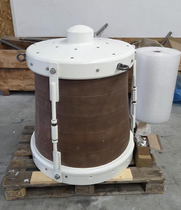

Wieder eine aktuelle Meldung zum Stand der Bearbeitung:
Die planungstechnische Bearbeitung ist in vollem Gange,der Standort ist geklärt und von der Stadt Wilsdruff zugesagt. Ziel ist jetzt, mit einem straffen Zeitplan die Erinnerungsstätte aufzubauen.
Wir hatten gehofft, den Originalisolator zu erhalten, aber leider weiß niemand mehr, wo sich die Teile befinden und wer der aktuelle Eigentümer ist. Deshalb sahen wir uns im Terrritorium um und konnten einen noch original vorgespannten Ersatzisolator mit Hut bekommen.
Wir bedanken uns dafür recht herzlich. Auch der Transport  von einem Ort bei Leipzig nach Wilsdruff wurde von einem Transportbetrieb kostenlos durchgeführt.
Es gibt mehrere Betriebe, die den Verein mit kostenfreien Leistungen unterstützen.  Nur mit solcher Unterstützung wird es gelingen. Ich sage von hier aus: "danke , danke an alle, die sich für diese Erinnerungsstätte engagieren".

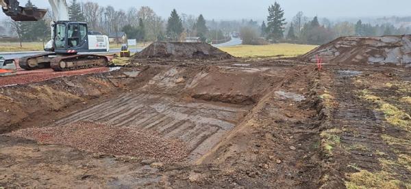

Wieder einige interessante informationen von der Vereinsvorsitzenden Sabine Neumann. Gesucht werden Sponsoren oder auch Ideen, wie wir die Vereinskasse weiter füllen können um das Vorhaben, auch ohne die Hilfe des Denkmalschutzes, fertigstellen zu können.
Stand der Bauarbeiten am 05.02.2025, 2 Bilder von David Meyer - vielen Dank-
