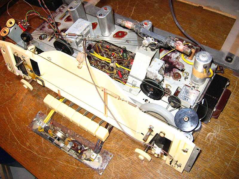

Habe mir eine Siemens Schatulle H52 zugelegt und habe jetzt nach dem öffnen festgestellt das der  Vorbesitzer den Schalter zur Sprachumschaltung ausgebaut hat.
Kann mir jemand mitteile wie der originale Schalter ausgesehen hat?
Hatte schon mal jemand dasselbe Problem, bzw. gibt es noch Ersatz für diesen Schalter?
Ein Bild zur Detailanscht würde mir auch schon helfen dann könnte ich mir evtl einen passend machen.Ich denke die Funtion war bei einmal schalten war die Tonblende eingeschalten und bei der nächsten Betätigung wieder abgeschalten, richtig?
Vielleicht hat ja jemand eine Detailansicht vorliegen!

Hallo Herr Wieser,
gerne versuche ich zu helfen. Momentan stehe ich aber auf dem Schlauch. Ich wüsste nicht, dass an einer H52 ein Schalter für "Sprache" ist...

Hallo Herr Amend,
die Taste ganz links, Musik bzw. Sprache  wird hier umgeschalten, schaltet wie ich zwischenzeitlich herausfinden konnte einen 2 poligen Schalter der bei jeder Betätigung seine Schaltstellung ändert.
Es müsste derselbe Schalter wie der Hauptschalter am Drehpoti für die Lautstärkeeinstellung sein,wie auch auf Ihrem Foto zu sehen ist
Und genau so einen Schalter suche ich noch immer.Hersteller wie z.B. Marquard hat so einen Schalter mit dieser Schaltfunktion im Programm, allerdings müsste hier einiges am Schalthebel abgeändert werden, was ich eigentlich vermeiden möchte.Ich würde schon gerne wenn es irgendwie möglich ist einen originalen Schalter wieder einbauen.
Danke für die Hilfe
