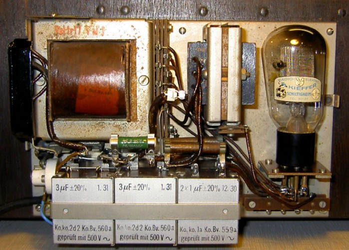

Ich arbeite an meinem "neuen" SIEMENS & HALSKE 51W und hätte ein Paar Fragen:
1) Das Model ist mit 125V Netzspannung Bakelit Auswahlplatte ausgestaten. Ich möchte es auf 220 V bringen. Wie sieht die 220V Platte aus? Ich möchte sie nachbauen.
2) Netzkabel fehlt. Wie lang war er? Könnte Ich ein Foto von dem Originalstecker bekommen?
3) Die 2 Widerstände 1k im Netzteil sind ausgebaut worden. Hier auch wäre ein Foto hilfsreich...
4) Die Netzsicherung ist 1,5A. Ist das OK?
Ich würde mich auf jede Hilfe freuen,
Mit Radiogrüssen aus Frankreich,
Christian

Danke sehr für das mithelfen. Es geht besonders um Frage 1). Ich habe da ein Foto für die Platte der Primärschaltung des Trafo. Wie sieht diese Bakelitplatte aus für 220V, von vorne und hinten? Ich möchte natürlich auf 220V umwandeln...
Dann wäre noch die Fragen 2 und 4. Für die 3 sind die Fotos auf dem Rmorg schon sehr hilfsreich. Ich poste die Antwort hier, das vieleicht andere Kollegen davon profitieren oder auch einspringen können...
Schöne Grüsse aus Colmar, Frankreich, Christian

zu 1)
zu 2)
Das Netzkabel von meinem Gerät ist leider nicht mehr vorhanden ich habe es entsorgt (sollte es doch noch auftauchen werde ich es vermessen) es war brüchig und die Länge war ca. 90-120 cm, der Netzstecker war nicht vorhanden.
zu 3)
wenn hierzu noch  aus einer anderen Sicht Fotos benötigt werden, bitte melden.
zu 4) in meinem Gerät ist (und war) eine 0,15 A 250V Sicherung verbaut.
Ich hoffe Ihnen und auch anderen Mitgliedern hiermit ein wenig weitergeholfen zu haben.
Grüße Martin Renoth

Danke sehr für Ihre Arbeit, dass Sie Ihr Gerät dafür abmontiert haben. Die Fotos antworten alle meinen Fragen: wie der Trafo geschaltet ist auf 220 & 250V, und zeigt die bei mir fehlende Widerstände.
In der Zwischenzeit habe Ich mein Apparat getestet (auf 125V Netz) mit einer andere Hochspannungsquelle. Alle 5 3µF Kondensatoren sind zu ersetzen, die anderen kann man lassen aber verlieren auch ein bischen. Ich musste 2 Röhren wechseln, der Gleichrichtersockel auch und habe noch Ärger mit dem Ein/Aus Schalter: er ist defekt, aber es ist sehr viele Arbeit ihn auszubauen :-)
Aber das Radio spielt. Jetzt werde Ich das Innenleben von den 3µF verbessern und also die Netzspeisung IO bringen, mit natürlich 220V als Eingangsspannung!

Vor allem nochmal herzlichen Dank an Herr Renoth. Ich habe eine neue 220V / 250V Platte gefertigt auf Basis seiner Fotos. Der Netztrafo war noch OK!
Hauptproblem war alle Netzspeicherungskondensatoren zu ersetzen, das heisst neue in die alten verstecken. Das ist sehr viel Arbeit, weil die Kabeln so dick (steiff) sind. Zwei Tagen gehen drauf, um eine saubere und nicht sichtbare Arbeit zu leisten. Aber es ist es wert...
Die Kondensatoren im Holzgehäuse waren noch gut, sogut wie alle andere Komponente...
Dann neuer Netzkabel und Stecker (ein alter S&H natürlich), eine moderne 50 mA Sicherung am Mittelpunkt der Sekundärwicklung, zwei Röhre gewechselt, neue 2k Ohm (leider modern, wer hätte die Originalen?) im Platz der fehlenden original 2 x 1k, und der 51W spielt wie neu ... wenn man den Netzschalter kurzschliesst, er ist leider defekt.
