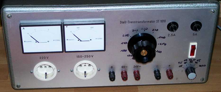

ich besitze einen Stell-Trenntrafo der Firma Hinzen (hier nicht gelistet) von der ich nicht mehr weiss als den Namen. Der Trafo ist lt innerem Prüfstempel von 1970-72. Kennt jemand diesen Trafo oder die Firma? Da ich den Schaltplan dieses Gerätes benötige um es zu reparieren. der trafo hat 2 Steckdosen 1x permanent 220v + 1x regelbar 150-250v, Messkabelanschlüsse 1x 6v, 1x 24v, 1x Regelbar 6-24v, Anzeige 1x Amperemeter + 1x Voltmeter
für Hilfe wäre ich dankbar da es ein sehr praktisches gerät ist (allerdings Groß + schwer)

in diesem Fall dürfte es sich nicht um einen Trenntrafo handeln. Mit diesen Schukosteckdosen hätte es gar keine Zulassung erhalten. Daher nehme ich an, dass es sich lediglich um einen Stelltrafo handelt, ohne jegliche Trenntrafo-Funktion.
Bitte, lesen Sie mal dringend die div. Beiträge über Trenntrafos nach.

Warum keine Zulassung?
Auch beim ==> Grundig Regel-Trenn-Transformator RT5A gibt es eine Schukosteckdose.
Nur steht da extra angeführt "Schutzkontakt nicht angeschlossen" neben der Steckdose.
Siehe Bilder beim Modell.
Das Hinzen Gerät sieht sehr selbstgestrickt aus.
MfG. WB.

Hallo Herr Kreitlow,
wahrscheinlich ist der Nachfolger    Transtech GmbH (vormals Firma Hinzen)
Auch ich habe einen Trenntrafo der Firma Hinzen
 Eing.: 210 -275 Volt
Ausg.: 175 - 270 Volt
300 VA
