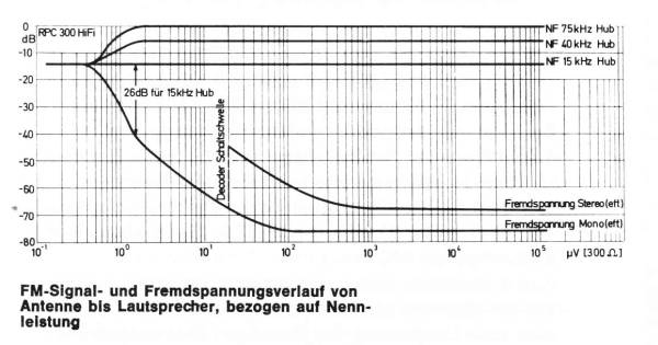

Bei meinem Gerät ist im Stwreobetrieb ein Rauschen zu hören. Schalte ich auf Mono ist es weg.
Ich betreibe es mit einer Verstärker-Antenne, da das Signal sonst zu schwach ist.
Warum rauscht es?

ich habe den Datenteil aus der Service-Anleitung zum Modell geladen. Das folgende Diagramm zeigt, dass die (im Gerät erzeugte) Rausch- bzw. Fremdspannung mit steigendem Antennensignal abnimmt. Je niedriger das Antennensignal, desto höher also das Rauschen. Bei Stereo-Betrieb ist es jedoch höher als im Mono-Betrieb. Deshalb schaltet der Dekoder auch bei einem zu geringen Antennensignal automatisch auf Mono um, wodurch mit dem Stereoeffekt auch das Rauschen verschwindet bzw. verringert wird.

Dann muß ich das wohl hinnehmen.
