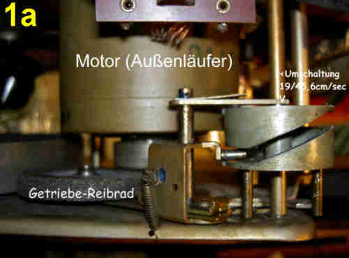

Das Laufwerk (Typ HS) hat eine robuste, hochwertige Mechanik (s. Bild 1a). Ein groß dimensionierter Motor (Papst, Außenläufer) und eine gewichtige Schwungmasse fallen auf und sind wesentliche Ursache für das Gesamtgewicht des Laufwerkes von knapp 8 Kg. Für den Antrieb werden in dem hier betrachteten Modell keine Gummimaterialen verwendet, das sind gute Voraussetzungen für eine Wiederinbetriebnahme.
Etwas Öl oder Fett an der richtigen Stelle der reichlich vorhandenen beweglichen Teile sollten ausreichen. Das Laufwerk ist für zwei Bandgeschwindigkeiten, 45,6 und 19 cm/sec, umschaltbar. Die Mechanik der Umschaltung ist ebenfalls robust, im Bild 1a mit dem Getriebereibrad sichtbar.

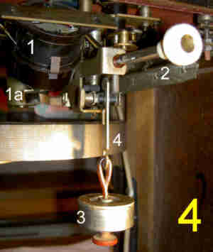

Ein optisches System (s. im Bild 3) bringt die aktuelle Position zur Anzeige. Im Bild steht die Markierung in der Mitte der Skala. Bild 4 zeigt die Mechanik des Programmwählers bei abgenommener Schallwand. Wenn man das Laufwerk aus- oder einbaut, ist es sinnvoll, dies bei demontierter Schallwand zu tun.
Im Bild 4 sind folgende Details zu erkennen: Das Lampengehäuse (1) und der Umlenkspiegel (1a) des optischen Systems für die Anzeige der Position des Tonkopfes, der Stellknopf (2) des Programmwählers und das Gewicht (3), dass die Tonkopfmechanik im Gleichgewicht hält und die Schwungmasse (4) des Antriebs.
